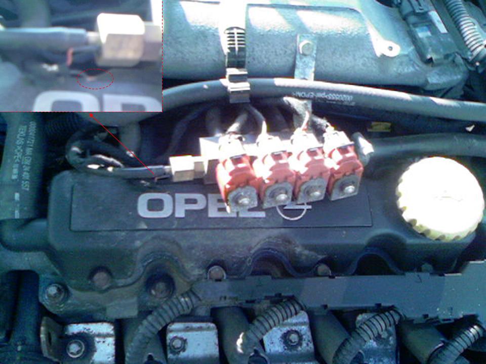

Witam,
Podniosłem maskę i zauważyłem to co widać na foto - dynda mi jeden kabel ... nie znam się na LPG i kompletnie nie wiem od czego to jest i za co odpowiada.
Auto jeździ normalnie ale denerwują mnie takie "dyndające" rzeczy i będę wdzięczny za informacje wszelkie.
Tam jest zabudowany czujnik temperatury gazu - pewnie od niego.

OK - to już wiemy co to jest, a teraz jeszcze pytanie jakie są konsekwencje jak się czarny kabel "odlutował" ??

Jak miałem urwany kabel od czujnika temperatury to wcześniej przełączał się na gaz./bez nagrzewania się silnka/."Awaria" była w okresie letnim nie było żadnych komplikacji.

Ale jest też drugi czujnik - na reduktorze - to on chyba odpowiada za temperaturę przełączania.

podlacz najlepiej oba

Zależy jaka instalacja.
Stare KME nie miały korekcji od temp gazu, STAGI miały.
Inna sprawa, że ten czujnik ma tak dużą bezwładność, że jego wskazania są mało użyteczne dla ustalania wtrysku.
Właściwie z odłączonym czujnikiem w 95% będzie OK, a przez te 5% jak temp jest inna nie zauważysz różnicy.

OK - to spie spokojniej ....ale przy nastepnym przegladzie instalacji poczekam czy moj "fachowiec" sam to zauwazy ... a jak nie to mu pomoge i sie zrobi grinser006.gif
