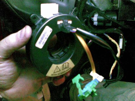

Odkąd mam Punciaka zawsze coś stukało pod kierownicą. W weekend wymieniłem amortyzatory tył i wahacze przód. Nastała ogólnie przyjemna cisza smile.gif więc pozostała mi już tylko jedna bardzo denerwując rzecz.
Wystarczy, że wjadę na drobne nierówności jak droga betonowa, kostka brukowa lub przejazd kolejowy. Dokładnie to pod poduszką coś drży. Zdjąłem poduszkę, kierownicę, sprawdzałem mikroprzełącznik...........już nie mam pomysłu co to może być.
Namierzyć w czasie jazdy nie mogę, bo jak przekręcę kluczyk bez poduszki to wiecie co się stanie.
Miał ktoś może taki przypadek ?
Coś mi się wydaje, że może drży ta sprężyna co powinna być w środku tego czegoś. Niestety na zdjęciu już jej nie ma, ale mam nadzieje, ze wiecie, o którą chodzi.

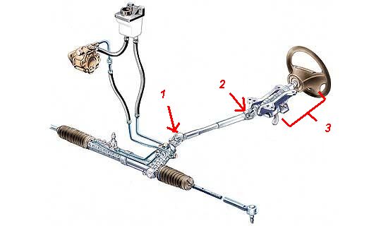

z tego, co zrozumiałem w kilku wątkach to stuka w miejscu nr 1, nr 2, lub guma przy silniczku wspomagania,
tylko, że ja cały czas mam usilne wrażenie, że to stukanie (jakby plastikowej kostki) jest tuż pod poduszką w okolicy nr 3
no nic będe próbował z tymi wałkami...
skoro uważasz, że puka w tej okolicy to skłaniałbym się do opinii, że winowajcą

u mnie stukalo w punkcie nr 2, po dokreceniu, nastala cisza i przyjemnosc z jazdy zlosnik.gif

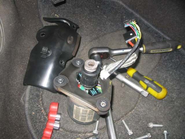

"wykrecic centralke wspomagania" to jest ten metalowy box ok 8x15x3x cm ? Bo rozumiem ze wyzej o ksztalcie cylindra to jakis silniczek wspomagania.
Chyba ze CALY mechanizm wspomagania trzeba rozbebeszyc ?
Dokladnie tak jak piszesz, ten box na dole jest na jednej srubie, piatka o ile pamietam pasuje do odkrecenia centralki, silniczka wspomagania nie musisz wyciagac, ja wyciagalem, bo mialem problemy ze wspomaganiem dodatkowo i musialem go zdiagnozowac
no to musze zrobic drugie podejscie bo wyrwalem oslone i szczeka opada bo troche gesto od kabli i innych wichajstrow ze spieprzyc nie problem.
odepnij wszystkie kostki od centralki, nic sie nie pomiesza, bo kazda jest inna zlosnik.gif nic sie nie spieprzy smile.gif centralke swobodnie wyjalem smile.gif Potem musisz tak obrocic kolem kierownicy zeby sruba byla na dole i zlapac ja kluczem nasadowym z przedluzka o rozmiarze 13. Dostep jest bardzo trudny, ja kleczalem na kolanach przez dobre pol godziny i obdarlem troche rece, bo wykonczenie nie jest najlepsze tych elementow...

a gdzie ten waleczek gumowy sie chowa ?
tutaj masz fotkę, 4 post od dołu, jest na silniczku wspomagania (jak dobrze widzę)

bylem widzialem... nic nie zrobilem angryfire.gif box na dluzszym boku z lewej strony ma jedna srubke.. jakiegos dziwaka torxa czy inne ustrojstwo , wlasnie takie male bo klasyczne "8" mialo spory luz. Takie jak imbus z tym ze "negatyw" wink.gif Ta jedna srubelka tylko trzyma cala puszke ? Odkrecilem cala kolumne 4x sruba 15 albo i wieksza celem obejrzenia tego dziadostwa ale tam nic wiecej niema jak tylko ta jedna srubecka .... jak to sie mowi.. do 3x sztuka zeby.GIF
Box trzyma sie na jednej srubce, rozmiar 6, albo 5, ale chyba piatka zwykly klucz i odkrecisz, jak wykrecisz cala kolemne to nic nie zdzialasz, kolumne zostaw w spokoju, odkrec tylko centralke "box" powodzenia zlosnik.gif

wszystkie kostki uszczelniłem taśmą materiałową, żeby były ciasno, wszystkie przewody jeszcze raz owinąłem tą taśmą, jeździłem z wyjętą poduszką (ale nie odpiętą), kolumnę przykręciłem do imadła i opukałem długi wałek z każdej strony...., rozkręciłem silniczek wspomagania i ten mały gumowy wałek wygląda jak nowy, kurcze już nie wiem wrrr.gif
chyba jeszcze wyjmę ten mały wałek gumowy od silniczka wspomagania i się przejadę.....

polecam wymianę kolumny kierownicy albo wymianę tego elementu gumowego (są daw rodzaje imho)..
ok, a wiesz może jaki to ma numer ? w ePER to mi wygląda na 46821890
mój wygląda jak tan poniżej
