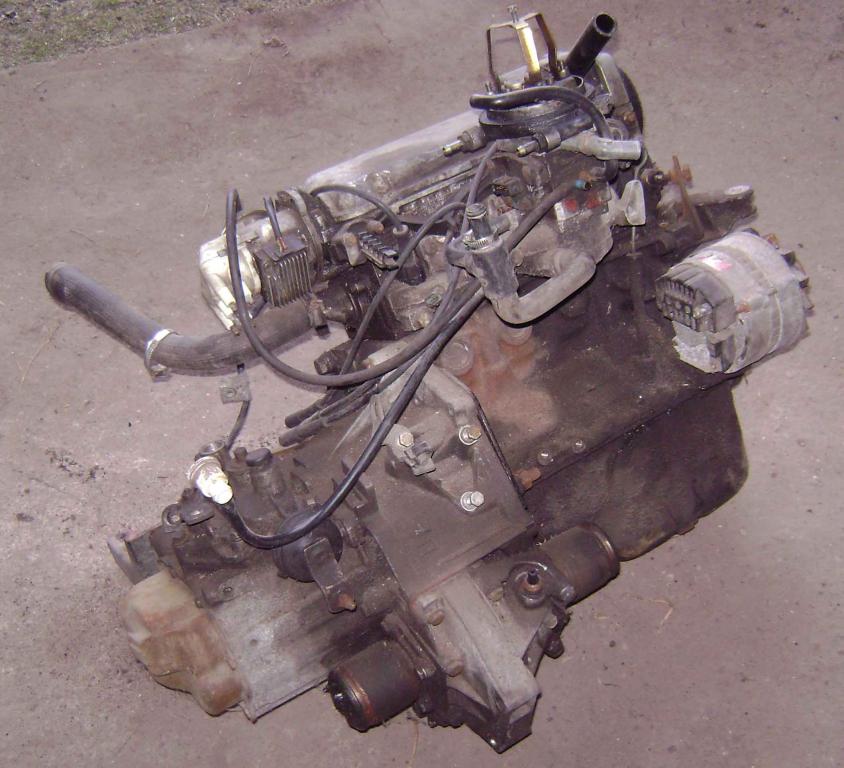

Swap cinquecento 700 na 1.1 Uno
Witam.Chciałbym włożyć silnik z una 1.1 na gazniku razem ze skrzynia.Potrzebuje informacji: Z jakiego fiata pasują uchwyty do skrzyni biegów i silnika oraz półosie?(np. z seicento 1.1?)

z ta przednia lapa do skrzyni od CC 900to nie bedzie tak hop siup dlatego ze skrzynia do 900 ma zupelnie inaczej mocowana lape niz uno Sam zobaczysz na zdjeciach ponizej
Mocowanie lapy z poduszka od CC/SC 900
mocowanie lapy w uno
ale mozesz temu zaradzic kupujac sobie popsuta skrzynie od CC\SC 900 i zamieniajac ten element (zdjecie nizej)
Albo mozesz kupic sobie skrzynie od CC\SC i wtedy mozesz sobie w tej skrzyni podmienic dzwon wywalajac ten od 900 i zalozyc ten od uno wtedy zostaniesz przy normalnym wybieraku od SC\CC 900 i nie bedziesz musial kombinowac z wodzikami ktore sa w uno
a zamieniasz to (zaznaczone na czerwono)
a naj najprosciej bedzie kupic sobie skrzynie od SC 1.1, CCS, palio 1.2, puno itd ale to juz masz w FQA

polosie mozesz a nawet muszi zapodac od CC\SC 900 beda pasowac do tej skrzyni Plug&Play czy to bedzie ta od uno czy mix Uno i CC\SC ktory bedziesz mogl zrobic biglaugh.gif sprawdzone zlozone i jezdzi yay.gif
a jesli pewien pan z allegro bedzie mi chcial sprzedac a odpowiednie $$$ dyfer i walek to nawet bedzie manual budowy takiego mixa biglaugh.gif
Dzięki za informacje. Pomyślę jeszcze którą opcje wybrać. Jeśli chodzi o łape silnika to od CC 1.1, a dolną łapę od skzyni z Una można zastąpić tą od CC 900? Będą pasować?
tak ta bedzie pasowac
ta tez bedzie pasowac

czy to oznacza, że do bloku FIRE byly tez montowane skrzynie C.526 - czyli takie jak w SC900, i sqapujac 900->FIRE wystarczy zamiana dzwonu na ten z uno fire i nie trzeba bedzie zmieniac mechanizmu zmiany biegów ?
> zmiany biegów ?
ja mam takie rozwiazanie i jak na razie smiga bez problemow (jakies 17miesiecy narpiew z 1.0 a teraz z 1,2 ) i mozna taki fajny myk zrobic zostawiajaz bebechy od 900 mamy zaje krotka skrzynie grinser006.gif
niedlugo jeden kolega z forum bedzie skladal taki zestawik i bedzie potwierdzenie smile.gif pozdro
dodam ze mozna jeszcze znalezc dzwon z SC mpi bo one mialy skrzynie c526 ktore roznily sie od 900 dzwonem i gratami w srodku zlosnik.gif
