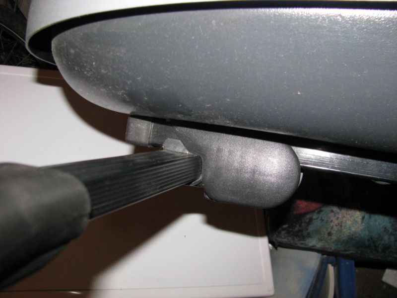

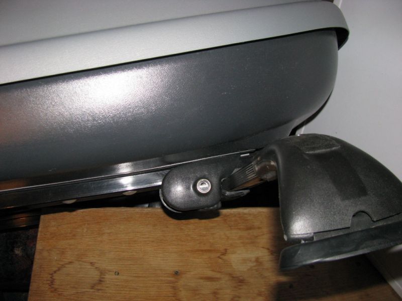

Witam,może temat już nie aktualny ale zbliżają się wakacje...ja założyłem Bermude 320.Jedyny problem,to taki że nie mam relingów,to musiałem kupić bagażnik,na nego założyłem relingi i do nich przkręciłem śrubami box-a, a dlaczego tak skomplikowane ?,bo w box-ie rozstaw otworów mocujących jest większy od rozstawu belek bagażnika (bagażnik + relingi i tak wyszły taniej niż fabryczne wink.gif )
> Relingów kolego to ty napewno nie zakładałes
Nie dziwię się,że tak piszesz bo faktycznie z tymi relingami wyszło idealnie (prawie nie widać) Postaram się jutro zrobić zdjęcie pokazujące mój wymysł.Kuferek już ściągnięty z samochodu,to lepiej będzie widać.
relingi to belki biegnące wzdłuż autka smile.gif Ty pod Boxem masz tzw. bagażnik bazowy (lub też po prostu "bazy").
> relingi to belki biegnące wzdłuż autka Ty pod Boxem masz tzw.
Myśę,że zdjęcia wszystko wyjaśnią.
Zdjęcie nr 1 to tylne mocowanie relingu do "bazy",a 2 to przednie mocowanie.Naprawdę to bardzo proste,wystarczy wiertarka i 8 śrub M8 z nakrętkami,najlepiej nierdzewnych.Zrobiłem tak by wykorzystać oryginalne otwory mocujące w box-ie.W tych sprawach nie ma żartów,siły bezwładności są tak duże,że mogły by wyrwać bagażnik z belek.Jeśli chodzi o koszty,to "baza" ok. 130zł,relingi ok 110zł na Allegro ale 3 lata temu. Mała poprawka "relingi" to w rzeczywistości bagażnik na relingi,tylko że ja zamocowałem go wzdłuż auta.
