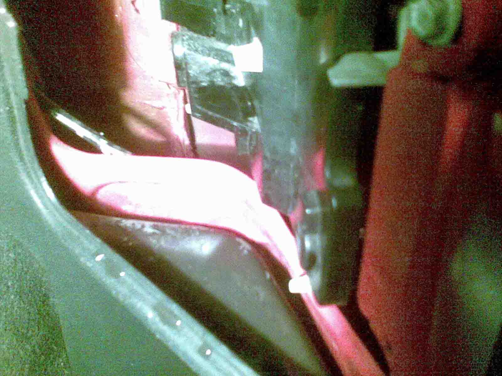

Witam.
Może, ktoś spotkał się z przedostającą się wodą do bagażnika w Astrze F hatchback. Woda dostaje się z lewej i prawej strony bagażnika. Po otworzeniu osłon od lamp tylnych widać jak woda kapie na plastikowy boczek bagażnika, a następnie spływa na wykładzinę. Wydaje mi się że może swojej roli nie spełnia już uszczelka, a w szczególności biała masa która znajduje się pod uszczelką. Może ktoś spotkał się z podobnym przypadkiem i wie jak temu zaradzić.
Załączam zdjęcie, tylko zrobione zostało telefonem i jest słabej jakości.
Dziękuję za wszystkie podpowiedzi i pozdrawiam
Najprawdopodobniej wcieka przez nieszczelność gdzie harmonijka gumowa (ta między budą a klapa) wchodzi w budę. Możesz usczelnić zwykłym silikonem, ale po zimie stwierdzisz, że stwardniał i przestaje spełniać swoją rolę. Zapodaj coś takiego, rewelacja: KLIK

Dwa dni temu te gumy silikonem uszczelniałem i nic nie pomogło, więc pewnie w innym miejscu woda się dostaje.

Podobnie było u mnie ale w combi i troszkę inaczej sie lało do środka a przyczyna tkwiła w łączeniu dachu z bokami pod plastikowymi maskownicami.Zasmarowałem na całej długości dachu masą uszczelniającą i mam ponad rok z tym spokój.Spróbuj tam uszczelnić.

Możesz napisać co to za masa uszczelniająca, jak się nazywa, producent? Chyba też będę musiał też tam uszczelnić. angryfire.gif

Masz na myśli listwy dachowe?

Listwy ma dachu a uszczelniłem poliuretanową masą uszczelniającą (ok 20 zł)(RETEL CAR)
