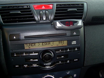

no i juz zamontowałem grinser006.gif Ciesze sie ze zderzaka nie sciagałem zajeło by mi duzo wiecej czasu z kablami mozna sobie poradzic bez sciagania zderzaka przy okazji pokaze fotke miejsca zamocowania wyswietlacza POzdrawiam

Mam fotki dla zainteresowanych Ja zamontowałem tak wydaje mi sie ze jest OK: 275645788-IM000017_resize_resize.jpg
> jest OK:
ciekawe czy w sloneczne dni bedzie czytelny, ale moze sie czepiam zlosnik.gif
