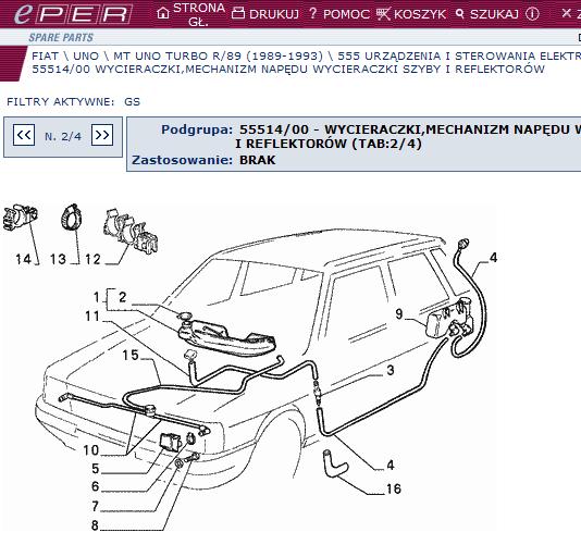

> Zbiornik doszedł i mam od razu pytanie. Są w nim miejsca na dwie
> pompki, ewidentnie do szyb. A jak i gdzie była umiejscawiana
> pompka do reflektorów?
Ja kiedyś coś słyszałem, że do tego był oddzielny zbiornik hmm.gif myślałem, że chcesz drugi założyć, a nie montować 3 pompkę w ten sam zbiornik hmm.gif
> Ja kiedyś coś słyszałem, że do tego był oddzielny zbiornik myślałem,
> zbiornik
Chcę do szyb zostawić oryginalny kwadratowy na ścianie komory silnikowej, a ten w podszybiu wykorzystać do reflektorów. Dlaczego tak? Bo w tym oryginalnym mam założony czujnik poziomu płynu, a do podszybiowego nie będzie pasował, zaś sygnalizacja braku płynu na szyby jest ważniejsza, niż na reflektory.
> Czyli trzeba będzie się pobawić w "krojenie"
Do reflektorów był dodatkowy zbiorniczek montowany z tyłu na nadkolu.
Element nie do dostania w PL i chyba już na świecie też bo Puzonek kupił ostatnią nówkę sztukę z ASO w Szwecji.
Faktycznie takie rozwiązanie gdzieś widziałem.
Ale to ciekawa włoska ekonomia - zbiornik z płynem do mycia tylnej szyby z przodu, a do mycia reflektorów z tyłu zlosnik.gif
w przodu podszybie był dodatkowy zbiornik do refektorów
patrząc na rysunek z epera to było na odwrót grinser006.gif zbiornik z tyłu był do szyb a w podszybiu do reflektorów 270751858-jezyk.gif
> patrząc na rysunek z epera to było na odwrót zbiornik z tyłu był
Tylko zbiornik nr 2 na tym rysunku, który leży w garażu na stole, ma miejsce na dwie wciskane (takie jak w VW) pompki do szyb. Zapewne spróbuję zainstalować do niego pompkę zewnętrzną do reflektorów w prawo od zbiornika patrząc na tym rysunku, także w podszybiu.
> podszybiu.
No bo to pewnie jest zwykły zbiornczek z 900 to musi mieć miejsce na 2 pompki. 1 przód i 1 tył. Najwyżej zaślep jeden otwów, a w drugi włóż jakąs pasującą pomkę i będzie git. Ja ostatnio się bawiłem pompkami u siebie, bo mi przy większych prędkościach nie dolatywał płyn na całą szybę hahaha.gif To podłączyłem jeden spryskiwacz pod pompkę "przednią", a drugi pod "tylną" i teraz mam 2 spryskiwacze działające oddzielnie zlosnik.gifzlosnik.gifzlosnik.gif z tyłu spryskiwacza nie mam więc pompka się marnowała zlosnik.gifzlosnik.gifzlosnik.gif
Ma.
Tak zamierzam.
> a w
Pasująca to nie będzie git, bo pasuje zwykła do szyb, a do lamp to za małe ciśnienie i wydajność. Tak że muszę tam dorobić jakieś wyjście do pompki zewnętrznej.
Za małe ciśnienie hmm.gif a może z jakiegoś innego auta? albo dorwać jakąś konkretnie od reflektorów hmm.gif

> Za małe ciśnienie a może z jakiegoś innego auta? albo dorwać jakąś
Mam od jakiegoś Francuza, ale poszukam jeszcze od VW na niedalekim szrocie, do są mniejsze.
