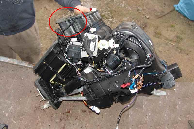

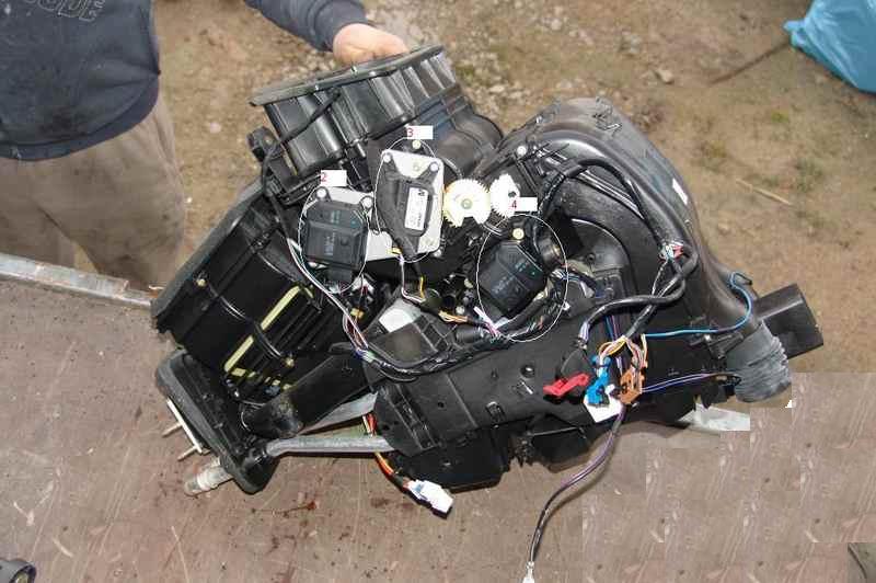

Hej!
W zwiazku z tym, ze jakos ciezko jest dokladnie pokazac ktore regulatory sa od czego, proponuje wesprzec sie zdjeciami.
Ktos pisal ze jest ich piec, ja widze cztery...
Nagrzewnica
Nagrzewnica 2
Jest jeszcze jeden i odpowiada bodajze za obieg wew/zew i znajduje sie gdzies tutaj:
Na fotce albo go nie ma albo go nie widac. Ale za to jest w ePER'rze i wyglada inaczej niz pozostale 4
I tak po kolei:
1. Cieplo/zimno dla pasazerow
2 i 3. Sterowanie strumieniem powietrza gora/srodek/dol
4. cieplo/zimno dla kierowcy
