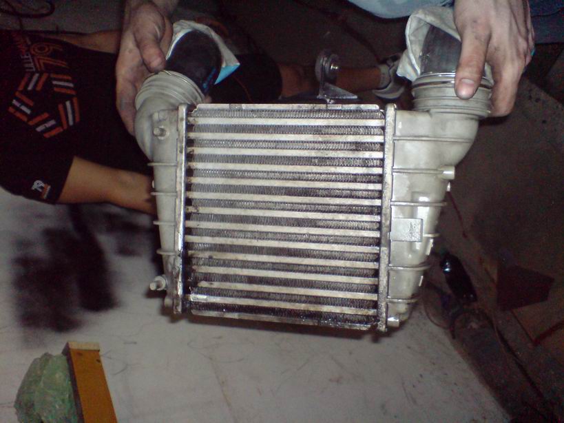

No i okazało się że miałem dziurę w chłodnicy. Powstała w wyniku jakiejś kraksy w przeszłości, coś przeszło obok halogena i poszarpało ściankę jednego z kanałów.
Zalepiłem to poksiliną, ciekawe ile wytrzyma.
W środku na szczęście było sucho, tylko nieznaczne opary oleju osadzone wewnątrz na ściankach.
Wszystko wskazuje na to, że ktoś odwadniał sobie filtr paliwa i spuszczał ropę prosto na IC. Cała była zawalona brudem.

tak przypuszczałem, objawy sugerowały uszkodzenie IC...

lepiej wymień IC... zmniejszyłeś powierzchnię wymiany cieplnej... to maleństwo nawet w pełni sprwne nie wyrabia, a co dopiero teraz...

Właśnie, ktoś wie jak wygląda budowa IC pod plastikami?
W chłodnicy np klimy jest bardzo dużo szeregowo połączonych małych kanalików. Wydaje mi się że w przypadku chłodnicy powietrza są o wiele większe przekroje i zatkanie klejem ścianki nie wpłynie na chłodzenie (pod warstwą zdartą jakieś 2mm w głąb kanału była następna warstwa aluminium).
uszkodzenie było w plastiku? czy na powierzchni chłodnicy w sensie stricte?
jeśli cokolwiek zakleiłeś na samej chłodnicy, to nie ma bata, musi pogarszać chłodzenie...
dość niejasny opis dałeś... bo z tego wynika, że uszkodzenie dotyczyło plastiku i w troszkę głąb chłodnicy... jeśli tak, to pewnie wielkiego spadku wydajności nie ma... jeśli będzie trzymać szczelność... to Twój wybór... możesz nie wymieniać
> stricte?
> ja bym wymienił... najlepiej na FMIC'a
uszkodzenie w jednym z 13 kanałów miedzy jednym końcem a drugim chłodnicy, zdjęcie nie wyraźne, dlatego nie dodałem wcześniej, pod ścianką aluminiową która została zdarta na ostatnim 13 kanale, na długości 2 cm, była następna ścianka jakieś 3mm głębiej i to zatkałem głębiej, a cała chłodnica ma jakieś 5 cm grubości a podejrzewam że powietrze wymaga szerokich kanałów.
