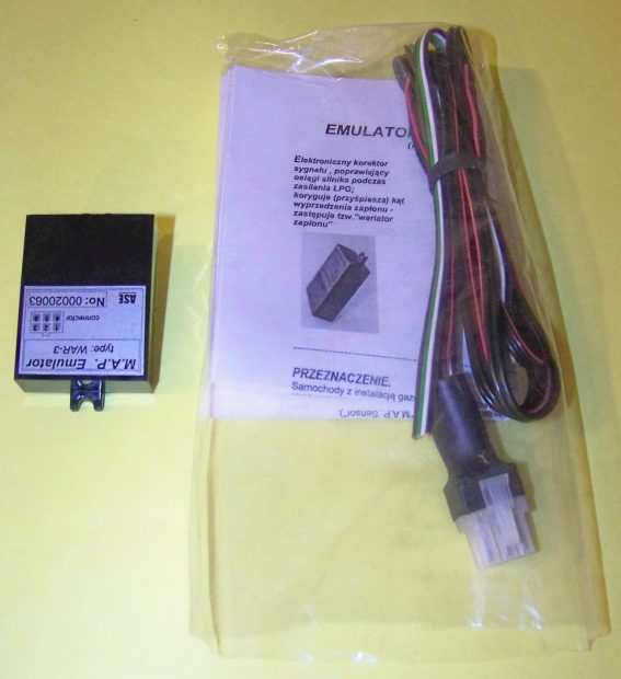

Witam. Mam pytanie czy miał ktos styczność z takim wariatorem jak na tej aukcji aukcja wariatora zapłonu . chciałbym na jakiej podstawie przyspiesza on zapłon pewnie o stałą wartość w pełnym zakresie obrotów co ? chciałbym wiedzieć czy taki wariator rzeczywiście jest coś w stanie zmienić oczywiście na plus

To nie jest wariator lecz emulator MAP. Choć konsekwencje działania są podobne. Emulator MAP oszukuje ECM podając mu inną wartość podciśnienia w kolektorze niż jest w rzeczywistości. Powoduje to przesuniecie się na mapie kątów zapłonu dając w konsekwencji większy kąt wyprzedzenia. Wariator jest precyzyjniejszy bo przesuwa o konkretny kąt. Natomiast przesunięcie za pomocą emulatora zależne jest od samej mapy dla danej jednostki i tak naprawdę trudno jest je określić jakie wyjdzie. MAP emulator można użyć tylko gdy silnik jest wyposażony w czujnik MAP.
edit.
Nie ma uzależnienia od obrotów więc wg mnie nie jest optymalny.
edit2:
Ani nawet nie ma podłączenia pod TPS co może skutkować problemami z obrotami na biegu jałowym . Jak dla mnie to kicha w ładnym pudełku.
> przesuwa o konkretny kąt. Natomiast przesunię cie za pomocą

Mam podobny emulator w Lanosie i prawdę mówiąc nie daje on nic zauważalnego - z dłuższej perspektywy czasu - ponad pół roku.
Pewnie z przyczyn o których powyżej pisałem. Skoro nie ma uzależnienia dynamicznej zmiany korekcji sygnału MAP w zależności od obrotów lub choćby TPS to zmiana sygnału MAP jest pewnie ustawiona kosmetycznie żeby, nie było stukania i falowania obrotów na jałowym. Strasznie mnie ciekawi co tam jest w środku. hmm.gif Tak się zastanawiam, że może jest jakis choćby komparator, który dla niskich ciśnień (bieg jałowy, niskie napięcie z MAP) odłącza korektę? hmm.gif Ja tam jest tylko wzmacniacz operacyjny albo nie daj boże zwykły dzielnik rezystancyjny to jest dokładnie jak piszę.
Wyglądają podobnie. Tzn identyczny system podłączenia - tylko zasilanie i MAP.
> zasilanie i MAP.
Cena też podobna, więc...

Ze scalaków to był tam chyba tylko ten LM358N, był też jeden, może dwa tranzystory małej mocy, jakiś kondensator i tak do dziesięciu rezystorów.
Jak mnie kiedyś najdzie, to może tam zaglądne, ale na razie pogoda nie nastraja optymistycznie.
OK. Czyli nie jest to zbyt ambitna konstrukcja co potwierdza moje dywagacje na ten temat.
