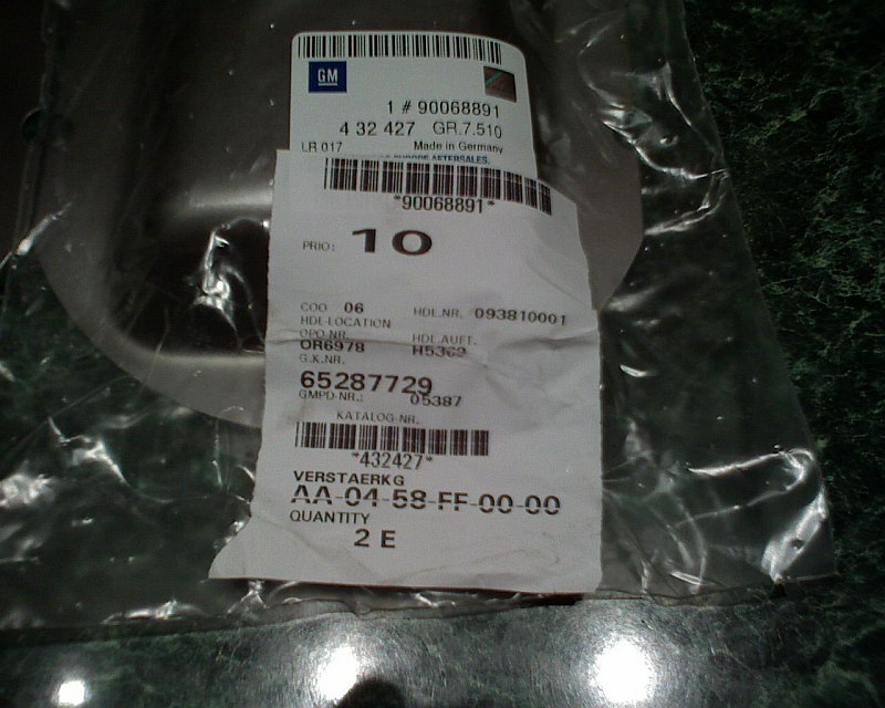

Witam ja u siebie wymieniałem w zeszłym roku nie mogłem nigdzie dostać tylko w aso składa się to z dwóch elementów
Miska 95zł i dystans 55zł
Mam ten sam problem, miskę mam dobrą tylko dystans niestety rdza zżarła frown.gif

Właśnie w tym problem te dystansy mi się " zapadły" i trzeba wymienić.
