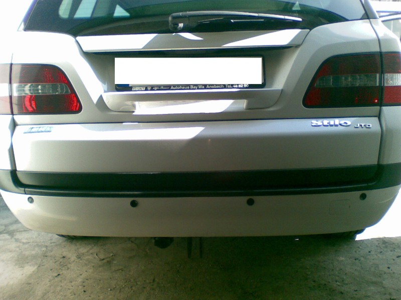

czujniki dałem w zderzak, ale wyszły trochę za nisko. Powinno być 60-80 cm, a ja mam 47 nad ziemią. Działa dobrze smile.gif Jak już zamontowaliśmy, to wpadliśmy na pomysł, że faktycznie można było w klapie. Zderzak chciałem zdjąć, odkręcone były wszystkie śruby, ale mocowanie haka przeszkadzało i daliśmy radę. Kable przeprowadzone przez otwór wentylacyjny.

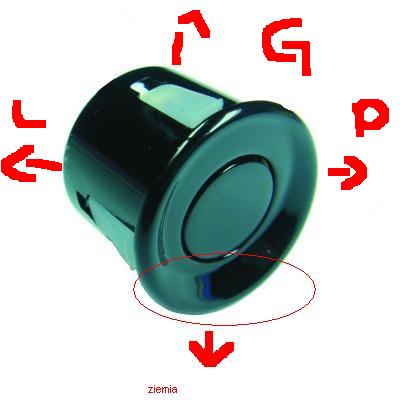

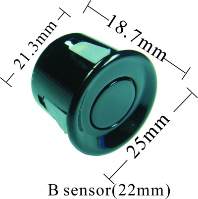

Możesz wkleić zdjęcie czujnika, czy one mają taką "wklęsłość" w zew. pierścieniu ? Jeśli tak, to jak to ustawileś ? Bo podobno tym reguluje się kąt widzenia hmm.gif

Dzięki, ale mi chodziło bardziej o fotkę na samochodzie. Bo mamy takie same czujki i...
Jak ustawileś tą wklęsłą powierzchnię, do dołu, w górę, na lewo, prawo ? Czy dla wszystkich czujek identycznie, czy np. lewa skrajna czujka, ma to inaczej ustawione, niż prawa?
zaznaczony fragment jest na gorze. W instrukcji na rysunkach pokazane było, że może być na górze, albo na dole, chyba, że źle coś zobaczyłem. Na razie czujnik jest jeszcze testowany. Wykrywa krawężniki (takie większe), więc chyba jest ok. W razie czego będę kręcił czujnikami.
> zobaczyłem.
Tez mi sie wydaje ze powinno byc albo na gorze albo na dole bo w kazdj innej pozycji bedzie dawal troche na boki.
