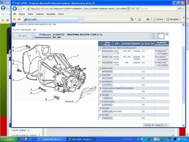

Pytanko bo potrzebuję takową osłone osłania ona dolną część koła zamachowego z wieńcem znalazłem coś takiego na eperze tylko zastanawiam się czy potrzebuje
2. pokrywa
czy 3. osłona
czy ta skrzynia na rys jest w takiej pozycji jak zamontowana czy "do góry nogami"?
czy tą osłonę da się przykręcić bez odkręcania skrzyni?

Potrzebujesz 2. Wydaje mi się, że jedną stronę da się przykręcić bez rozkręcania skrzyni ale drugą już nie. Na jednej śrubie się nie utrzyma, więc musiał byś pokombinować i jakoś to przymocować - chyba, że chcesz rozkręcać skrzynię. Warto mieć tą osłonę, bo dziura przy kole zamachowym jest duża i może coś wpaść. Fachowcy się wypowiedzą i jak się mylę to mnie poprawią smile.gif
skrzynia bedzie odkręcana w celu wymiany "wieńca" także da radę tylko musze zamówić osłonę a nie miałem pewności która to. dzieki smile.gif
Potrzebujesz to nr 2. Nawet bez wyciągania skrzyni da się zamontować, choć nie jest łatwo. Ta osłona przeszkadza przecież przy odkręcaniu miski olejowej.
