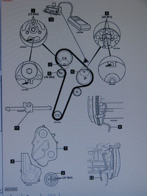

> masz moze kod silnika?
> teoretycznie są dwie możliwości
Pierwszy schemat jest u mnie ,znaki na rozrzadzie i pompei bezproblemu odnalzlem jednak gorzej z tym od walu zwlaszcza ze wszyskto bardzo zafajdane w tym aucie , od ktorej storny obudowy skrzyni czy zamachu ma byc ten otwor,i po ktorej stronie od przodu czy z tylu auta ? zlosnik.gif
zawsze od strony bloku i zamachu waytogo.gif i na 80% jest za rozrusznikiem a jeśli nie to po drugiej stronie bloku waytogo.gif

> zawsze od strony bloku i zamachu i na 80% jest za rozrusznikiem a
A przy rozruszniku miejsca tyle ze reke ciezko wsadzic zlosnik.gif po drugiej stronie troche umiejetnosci yoginistycznych i sie powinno podejzec grinser006.gif

Nie strasz mnie na noc zlosnik.gif Tak wogole to bedzie osobny otwor czy dziura po jakiejs srubie ?
> Nie strasz mnie na noc Tak wogole to bedzie osobny otwor czy
> poważnie pisze i jest osobny otwór
Jutro sprawdzam w takim razie
Udalo sie zlosnik.gif Otwor byl jak mowiles pod rozrusznikiem .Niestety dla auta rozrzad przestawiony i to mocno oslabiony.gif
