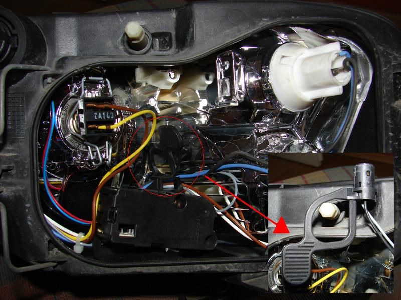

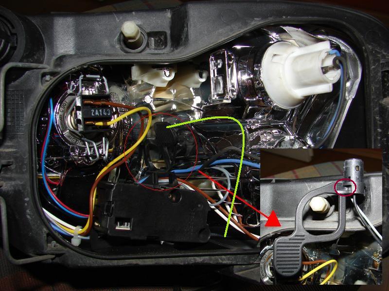

nie tyle na boki co obrot o 45^ i zamek/zatrzask zwalnia . Mozna delikatnie pociagnac w dol ..w strone "w glab" komory silnika . Popelnilem co nieco na obrazku wink.gif
