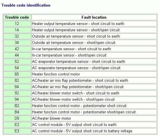

> Jeśli masz klimę automatyczną to zrób sobie autodiagnostykę
> Opis masz na bbm.wikidot .
Najogólniej mówiąc... Co daje taka diagnostyka ?
Jakie błędy pokazuje, możesz coś przybliżyć ?
Sterownik klimy testuje niektóre czujniki i elementy wykonawcze .
Błędy wyświetla za pomocą kodów .
