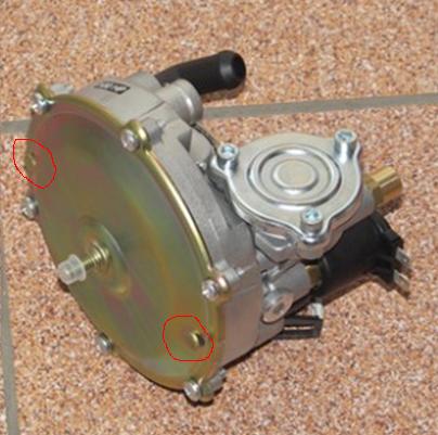

> Kurde, zapomniałem o fotce Zaraz polecę pstryknąć

nie ma króćca. Sa dwa zwykłe otworki kompensacyjne w postaci takich łezek. Jedną trzeba zaślepić a drugą rozwiercić i wkręcić króciec. W podwieszonych wątkach masz jakieś manuale dotyczace kompensacji.
> kompensacji.
