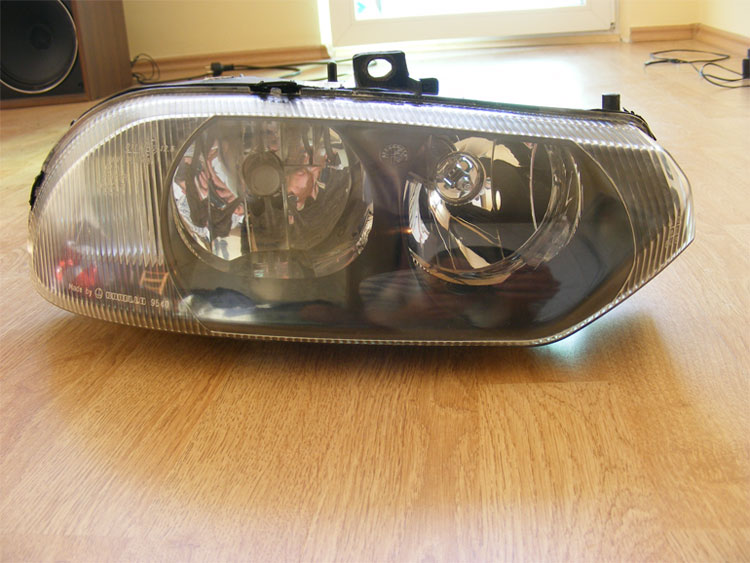

Odnawiamy lampy AR 156
Reflektor po zdemontowaniu z autka
Lampa po rozłożeniu
a tutaj po modyfikacji i odnowieniu. Wyglądają o niebo lepiej i co najważniejsze świecą.
> Spolerowałeś klosze?
tak zostały spolerowane
> jak zdjąłeś klosze ??
Na gorąco.
> A jak spolerowałeś...?krok po kroku...?
Bardzo prosto, Matujemy szkło papierem wodnym o grubości 2000- 2500. następnie pasta polerska lekko ścierna i jazda. Najlepiej polerować maszynowo czyli krążek z gąbki na rzepa do wiertarki. Trzeba tylko zachować ostrożność przy tej czynności za mocno nie dociskać i odpowiednie obroty dobrać.
> Lampa po rozłożeniu
> ładnie
> a sklejales ponownie czym? Dlugo grzales i jak? Piekarnik czy jak?
Na Silikon do misek olejowych. Grzałem w piekarniku temp. ok 150C. nie dłużej jak 5 min.
