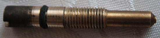

Tak wygląda cała "iglica" do tzw "by-pass-u" a inaczej też nazywana śrubą do regulacji składu mieszanki na obrotach jałowych.
Ja w starym Lovato mam tak samo urwaną jak kolega Clowiek, udało mi się zdobyć od innego Lovato - nie urwaną igliczkę i ...
i wczoraj rozebrałem Lovato - i jak tutaj wyciągnąć - za nic mi się nie udało wypchnąć tej końcówki co została, można by spóbować rozwiercić od góry - ale to jest dość głęboko, i musiałoby być długie i cienkie wiertło, wątpię aby coś takiego znaleźć, no i pytanie czy mają takie wiertło idealnie się trafi w tą końcówkę igliczki i rozwierci ??
ja nie dałem rady - dziś kupiłem nowe Lovato za 200zł, jutro montuję, a stare zostanie jako zapas części zamiennych. Może kompensację II stopnia ze starego dekielka Lovato zrobię smile.gif
Tak więc - jesli masz chęć i siły dłubać - to napisz jak tego dokonałeś - ja wolałem kupić nowy reduktor.
no to mnie tera dobiles, rece i cycky mie opadly.
A tak ladnie sie ta iglica urypala ze na koncu gladziutkie jest jakby od nowosci tak bylo... sciana.gifsciana.gifsciana.gif
Poswiecilem latarka w dziure po tej srubie i..cos tam sie na koncu blyszczy wiec wyglada na to ze urypana frown.gif
mysle ze tak idealnie nie rozwiercisz, a juz napewno nie reczna wiertarka.
Mowisz, ze wypchnac nie idzie a ja zagladajac w dziure po srubie juz widze ze bedzie problem. Widac ze srodek zasniedzial.

a ja mimo to sie zastanawiam, czy cos moglem zle zlozyc. Tymbardziej ze srube czulosci mam wkrecona prawie do oporu a mieszanka wciaz jest bogata. Chyba ze kol. wszim ma racje i puszcza mi na tej zwalonej iglicy.
> Mam osłonić ? co - reduktor ze wszystkich stron ? aby na niego nie
> dmuchało ?
nie reduktor tylko wlot powietrza prowadzacy do filtra powietrza.
pisząc wlot powietrza miałem na myśli - wlot powietrza do komory silnika i to te powietrze w komorze silnika wpływa na działanie reduktora, co zaobserwowałem po zachowaniu się aturatora na postoju na obiegu jałowym i na 3 000 obr/min potem w czasie jazdy - luz podczas jazdy silnikiem i jazda na 5 biegu aby było te 3000 obr/min - okazało się że ustawienia stojąc w miejscu mają się nijak do pracy aturatora podczas jazdy. Stąd taka propozycja osłonięcia otworów kompensacyjnych ruduktora bądź też - dobry moment na zrobienie kompensacji II stopnia reduktora.
> zwalonej iglicy.
sciana.gif Wg mnie marnujesz czas i pieniądze. Przecież wiadomo co jest walnięte. Bez senu . Jak chcesz to baw sie dalej w ciepło -zimno i wróżby i udawadnianie sobie, że białe może będzie czarne jak się go zamiecie pod dywan.

Wiem co jest walniete i teraz pozostaje mi albo wymiana parownika+ lambda albo wyciagniecie konca iglicy, zalatwienie drugiej i tez labde wymienic by sie przydalo. Moze w weekend parownik wroci na warsztat. Jesli wyjme iglice to poinformuje w jaki sposob tego dokonalem.
> Nie bede na ten temat z Toba polemizowal.
> dokonalem.
Ja po próbie wyciągnięcia tej końcówki iglicy - poddałem się, wcześniej pisałem na ten temat - że iglica jest tam "zaklinowana". Jak będzie ją od dołu wypychał - to rozpłaszczysz tą końcówkę, a od góry to ja nie wiem co zrobisz. Zresztą - sam zobaczysz 893goodvibes.gif
