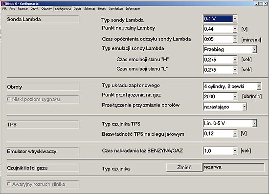

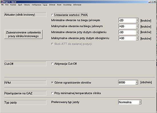

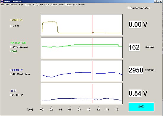

moze ktos fachowym okiem ocenic te ustawienia czy sa oki? autko momentami jakby sie dlawi, choc tragicznie nie jest.
Nie ma sensu rozpoczynac nowego watku.
na wolnych obrotach:
na 3000
opcje:
i.. gdzie mozna zanabyc gniazdko do instalki bingo s? bo moja nadgryzl zab czasu i na krotko musialem kombinowac.
Na oko. na jałowych bogato a na wysokich ubogo. Poszerz ograniczenia i zobacz wokół jakiego punktu pracuje krokowiec. Jak wokół podobnej wartości dla jałowych i 3000-4000 to ok. jak nie to trzeba korblować reduktorem. Brakuje podpięcia TPS. Przydalby się też zrzut oscylogramu.

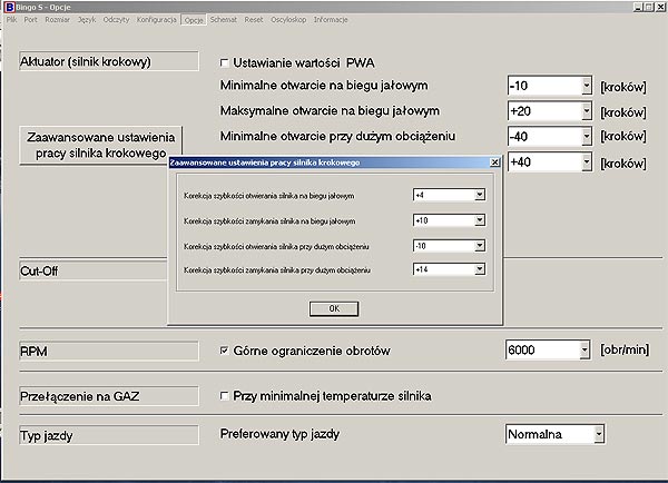

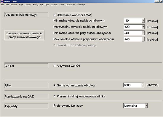

Czemu szybkości pracy aktuatora nie są typowe? Dziwi mnie zwłaszcza -10 otwierania przy obciążeniu. Ty to ustawiałeś? Przyczyna?
a lopatologicznie, co, gdzie i jak poszerzyc? bo ja zupelny laik jestem.

tak, ja to ustawialem. wczesniej bylo -2. Bez zmiany tego efekt byl taki ze po dodaniu gazu silnik zdychal/przygasal. Po zmianie tego parametru znacznie sie poprawilo.

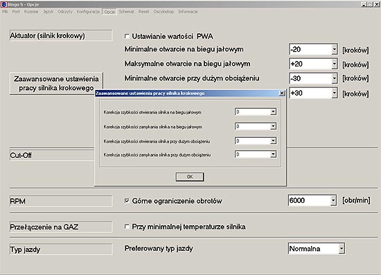

1. zdejmij ograniczenia krokowego czyli ustaw wartosci "min i max otwarcie na biegu jalowym oraz przy obciazeniu" na wartosc 255 lub cokolwiek innego (duzego). Co to da - ano pozwolisz krokowemu swobodnie fruwac po calym zakresie regulacji (optycznie poszrza Ci sie te kreski czerwona i niebieska na ekranie pod literkami pwa).
1a. zapisz sobie zaawansowane ustawienia pracy krokowego i wyzeruj je. czyli ustaw wartosc 0 we wszystkich polach. azja nie wie i ja tez nie wiem po co ktos Ci tak ustawil - Ty wiesz?
2. zaleznie od parownika mozesz miec jeszcze srubke od regulacji wolnych obrotow - jak mnie poinstruowali na tymze forum - zakrec.
3. sprawdz gdzie ustawia sie krokowy przy jalowych oraz przy 3000obr. jesli nie sa mniej wiecej w tym samym punkcie (a z tego co pokazeles nie sa) to musisz pokrecic wlasciwa srubka na reduktorze tak aby na jalowym bylo mniej wiecej tyle samo co na 3000obr. krec z glowa i zapamietaj o ile pokreciles i w ktora strone. powiedzmy, ze ustawilo Ci sie na 115
4. sprawdz czy po odjeciu gazu krokowy oscyluje na wolnych wokol wartosci ktora ustawiles czyli wokol tych 115. jesli nie - korygujesz srubka. mozesz korygowac srubka od wolnych lub/i od czulosci. musisz sam znalezc optymum. ogolnie z tego co nauczylem sie na forum - zapomnij raczej o srubce od wolnych.
wroc do pkt 3 i sprawdz na 3000obr. potem powtorz ta petle kilka razy i upewnij sie, ze nie powstaje zaden offset.
5. zakladasz ograniczenia na krokowego czyli
- min max otwarcie na biegu jalowym ustaw np. na 15 - 20
- min max otwarcie pod obciazeniem ustaw np na 30
6. sprawdz czy praca krokowego miesci Ci sie w zadanych granicach zarowno podczas jalowych jak i 3000obr. powinno oscylowac tylko i wylacznie wokol tego punktu 115 i praca krokowego nie moze wychodzic poza zakres ograniczenia. jesli wychodzi wroc do punktu 3.
7. badasz na oscylogramie jak zachowuje sie lambda na jalowych i pod obciazeniem - ideal to sinusoida wiec zadowalajacym jest fakt, ze bedzie cos na podobienstwo.
8. zmaieszczasz tutaj screeny z ustawieniami i wykresy z oscyloskopu.
Pojecia nie mam. Pamietam tylko ze gaziarze cos tam ustawiali i ze na reklamacje do nich jezdzilem kilka razy bo jaja sie dzialy. Ale jakos to pozniej chodzilo.

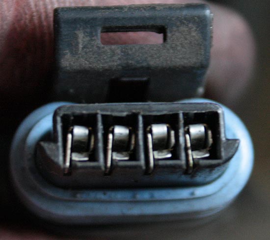

Czy to moze miec znaczenie ze z centralki wychodza 4 przewody do kostki (do kompa) zas moj interfejs ma tylko 3?
Inna sprawa ze ta kostke szlag trafil i na krotko musze podczepiac. Nawiedzilem wczoraj dwoch gaziarzy + sklepy motoryzacyjne/elektryczne i kostki (albo nawet samych pinow) ni ma. Idzie gdzies to zanabyc?

nie. w kostce masz tx, rx i mase. czwarty przewod to czerowny i to +12V - nie podlaczaj go do interfejsu.
kupilem kiedys taka kostke w elektronicznym we wroclawiu. groszowa sprawa.
no wlasnie go nie podczepiam, bo i nie mam gdzie.
> sprawa.
czyli jest do dostania. To czekam mnie jeszcze rudka po sklepach.

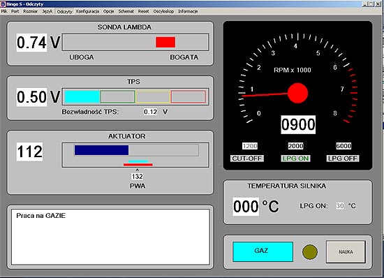

Stwierdzam co nastepuje: zregenerowac parownik to pikus, ale wyregulowac go to juz wyzsza szkola jazdy...
Jutro bede jechal do pracy to obacze jak smiga na tych ustawieniach.

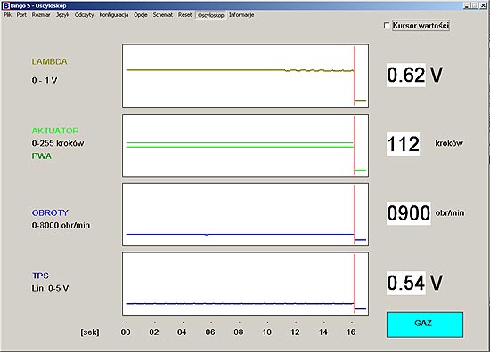

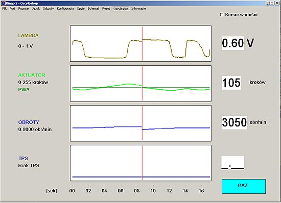

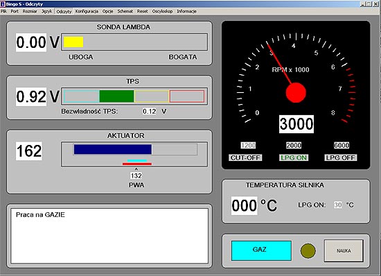

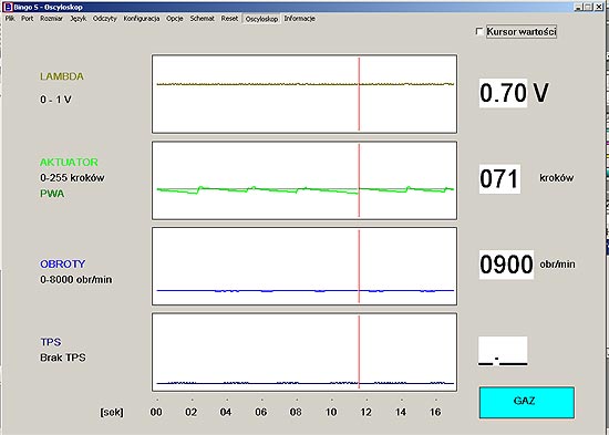

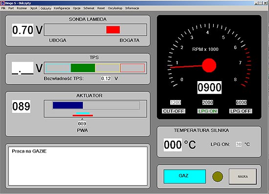

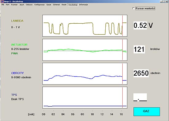

zarowno na jalowych jak i 3000 masz lipe do kwadratu. lambda na jalowych w ogole nie oscyluje - a to powazny problem.
na 3000 tez cos leniwa.
sonda sprawna? przelacz na benzyne i sprawdz jak to sie zachowuje.

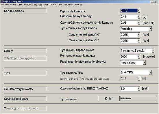

czasy emulacji H i L zwykle ustawiane sa na 0.4 i 0.6 - sprawdz w archeo bo nie pamietam. to zwykle przestawia sie jak sa problemy na noPb.
sprawdz dlaczego tps nie dziala
dlaczego zrzut pokazuje przy 3000obr pwa 89, a oscyloskop pokazuje ponad 100 - doreguluj.
bo jest wyłączony w prorgramie. PEwnie w ogóle nie ma podłączenia kablekiem do TPS. Tak tez można jeździć ale w przypadku gdy jest ładnie liniowo w całym zakresie . A tutaj na razie tak nie jest. Bogato na jałowych i ubożej na wysokich. TPS by sie przydał.
Dobrze pokazuje . Bo ma od PWA=89 na +-30 kroków.
> na noPb.
patrze i patrze i w konfiguracji widze "typ czujnika TPS": brak TPS. I ja tego nie przestawialem, wiec moze ni ma?

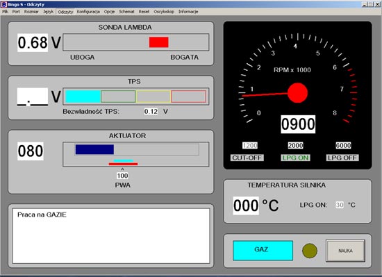

wszystkie te parametry skacza nieregularnie wiec i moment zrobienia screena jest malo wiarygodny. I szczerze mowiac rece mi juz przy tym opadly.
Jak za duzo srube czulosci wykrece to autko chodzi jak na jednym garze, jak ciut wkrece to pracuje oki. Jak zanabede wtyczke to gaziarzy odwiedze bo inaczej chyba nic z tego nie bedzie.
Jak nie masz podłączonego TPS to ustawienia dla jałowych nie mają znaczenia bo i tak będzie aktuator pracował wg czerwonej kreski.
Spróbuj zmniejszyć trochę czułość reduktora (zakręcając). Wtedy na jałowych zrobi się ubożej i może zacznie oscylować. Jest nieliniowośc układu i to w niedobra stronę tzn że dla wysokich obr PWA ustawia sie wyżej niż dla jałowych. Efektem będzie dziura w mocy podczas ruszania i wyprzedzania. Jak nie uda się tego dorównać czułością to bez TPS ciężko będzie naczarować coś elektoniką.
W takim przypadku nieliniowości można elektroniką dopracować. Ustawia się wtedy wysoki PWA i niesymetryczne ograniczenia(większe na -). Na jałowych krokowiec pracuje sobie nisko poniżej PWA ale po wdepnięciu w pedał masz szybką reakcję i krokowy bardzo szybko startuje do PWA. Łagodzisz objaw dziury z chwilowego zubożenia. No ale musi byc TPS. Można też ustawić skok do zadanej pozycji po przekroczeniu np 2,5V na TPSie. Wtedy zyskujesz dodatkowe wzbogacenia jak wdepniesz np przy wyprzedzaniu.
Dodatkowo dość powoli reaguje sonda. Dużo odległość krokowca od miksera albo bardziej po prostu powolna sonda (zużyta) lub TTTM. Można wtedy ewentualnie próbować zwiększać prędkość ruchu krokowca.

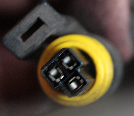

Szukaj starego spalonego zasilacza PCtowego ATX tam są takie wtyczki najwyżej przytniesz. Tylko patrz na dziurki żeby przyciąć w dobrym miejscu bo są specjalnie kształtowane z takim skosem.

kicha. Choc moze komus sie przyda. Z tej wtyczki da sie zrobic ale wtyczke(a nawet 2 przy dobrym ucieciu) na kabel laczacy laptoka z instalka.A ja potrzebuje "odbiornik" tego czyli gniazdko centralki, albo hmm plyte glowna ktorej nie mam.
> Moze gupie pytanie, ale... czy by podpiac TPS trzeba miec jakis
> osobny czujnik? czy jest to racej kwestia wpiecia sie gdzies w
> instalacje samochodu?
TPS= Throttle Position Sensor czyli czujnik położenia przepustnicy - jest gdzieś przy przepustnicy. Przy elektronicznym pedale przyspieszenia łączysz się do potencjometru pedała 893goodvibes.gif a nie do TPS.
niemożliwe sam mam zrobione z takiej złączki. Tylko pisałem że one maja różne kształty dziurek i trzeba spasować które dziurki w które pasują.
edit. AAAAa sory to ja palnąłem głupotę. Faktycznie tobie chodziło o wtyczkę od strony LPG bo ci sie rozleciała. No to może się nie dać.
> które pasują.
> dać.
jeszcze w pracy serwisantow kompow dorwe, moze z jakiejs starej plyty glownej uda sie to wyrwac i wykorzystac. Ale to pozniej...

Czyli jeszcze gdzies po drodze musze miec uciety kabelek idacy do centralki LPG. Jeden uciety napewno jest przy parowniku, ale jak zdazyl mi powiedziec jeden z gaziarzy to od czujnika temperatury.
a nei uwazasz, ze za bardzo rozjechane?
tak ale trzeba z tym uwazac. eksperymentujac ze wzbogacaniem mieszanki rozwalilem sobie dolot. strzal co prawda chyba pojawia sie gdy jest zbyt ubogo a nie zbyt bogato ale jakims trafem tak sie stalo.
Co rozjechane? 89+30=119 do takiej wartości wg tych ustawień może dojechać aktuator. 105 to jest tylko 16 ponad PWA. Mnie tam bardziej dziwi że cos tam sie rusza aktuator nawet gdy sygnał z lambdy jest ciągle 0,7V.
Wzbogacenie nic złego nie zrobi. Co najwyżej jak przesadzisz z ustawieniem pozycji (za wysoko) to zmuli na chwilkę. Nie powinno dochodzic do strzału bo to bogata mieszanka a ona raczej nie strzela w dolocie.
ok. ja reguluje tak zeby roznica nie byla wieksza niz 10. myslalem, ze pwa na jalowym powinno byc dokladnie takie samo jak na 3000obr. i tak zawsze staram sie regulowac.
dobrze robisz.
Ale mówimy o PWA - jako parametrze w ustawieniu i sterownika? Czy mówimy o PWA na zasadzie słowa określającego środkowy punkt wokół którego obserwujemy pracę aktuatora? Bo jeżeli to drugie to dla jał. i wys. rpm mogą być różne PWA gdy układ ma nieliniową charkterystyke pracy jak w przypadku obecnego wątku. A to oznacza że inaczej pasuje nam zafiksować PWA dla jałowych a inaczej dla wysokich. STAG 100 ma fajnie bo ma 2 PWA rózne dla róznych obrotów. Bingo ma jedno wspólne. Jak wybierzemy żeby dla jałowych było sensownie to bedzie ubogo na wysokich . Po prostu ilość zasysanego gazu w funkcji obrotów nie jest zależnością liniową. No i wtedy nie jest to prosto wyregulować.
oooo dobrze prawisz. Jak na wysokich ustawie to na wolnych silnik zdycha... jak wolne wyreguluje jako tako to z wysokimi obrotami kicha.
Moze stad sie wziely te moje dziwne ustawienia w zaawansowanych...
próbuj dokręcić śrubę czułości może sie wyrówna, lub przynajmniej zbliży do siebie
> zbliży do siebie
ona juz prawie cala wkrecona. Pozniej z tym bede walczyl, po pracy.

No ale co. Aktuator stoi na tych jałowych czy się porusza i sonda oscyluje? Na wysokich w miarę ok. Jakie masz złe objawy.
> oscyluje?
Akuator sie porusza, sonda wydaje mi sie ze oscyluje a i autko na oko pracuje ok.
Gdyby spod swiatelek sie lepiej zbieral to bylby wrecz ideal.

wtyczka z 3 przewodami, kolor niebieski. podlaczony. (dymu w aucie nie stwierdzono zeby.GIF)
tak po podlaczeniu to to wyglada:
bezwladnosc TPS na jalowym mi sama taka wskoczyla, nie wiem czy dobra.
odnosze wrazenie ze rowniej pracuje na wolnych obrotach.
