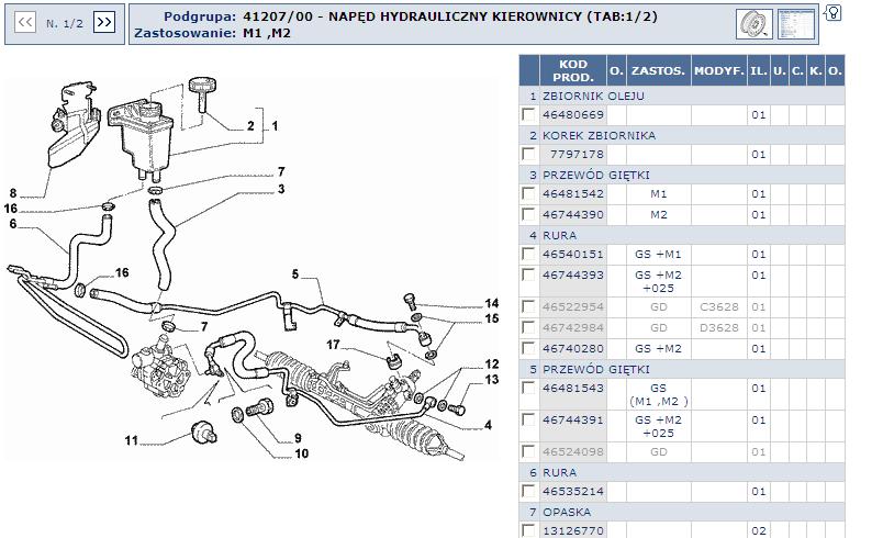

Rozszczelniła mi się rurka w układzie wspomagania wg epera 46535214.

Mi tez sie ktoras rozszczelnila - mozesz ja opisac slowami ktora to? U mnie nad przekladnia po lewej stronie - idzie chyba do zbiorniczka plynu...

U mnie problem jest chyba w odcinku nad przekładnią kierowniczą.
Stojąc przed samochodem od lewego wahacza w kierunku przegrody silnika. z góry niewiele widać.
W zbiorniczku wiele oleju mi nie ubyło (mniej niż 1cm). W okolicach przecieku jet ogólnie wilgotno bo powyżej znajduje się gumowy wąż odprowadzający chyba wodę z podszybia.
Szkoda że nie mam epera (nr spisał mi gość w warsztacie) bo na schemacie można by łatwiej znaleźć.
Patrzyłem w Zembowiczu i co ciekawe u mnie 1 rurka od zbiorniczka idzie do pompy a druga .... w okolice chłodnicy?

Prosze.
Rurka nr 6

> Prosze.
> Rurka nr 6
dzięki za schemat!
czyli gość w warsztacie podał mi zły numer. Bo chodzi o rurkę nr 5. Jak klikał na nią na schemacie to w tabelce świeciła się chyba 6 i w końcu chyba podał nie tą co trzeba.
Chyba zlecę warsztatowi zakup oryginału....
ciekawe dlaczego 5 nazywa się przewód giętki skoro składa się też z metalowych rurek?
Pod 5 widzę 2 nr - który pasowałby do mojej bravy?
(Brava z 09-09-2000, silnik ZFA18200005077013, 60kW)

Wejdź w epera wstukaj VIN i znajdziesz rurkę do swojego modelu.
Ta z nr 5 jest też do załatania bo to jest przedłużenie 6.
wszedłem smile.gif (wczoraj linki mi nie działały), ale nie mam z tym dużego doświadczenia frown.gif
Nie wiem gdzie wpisać VIN (ZFA18200005077013) - próbowałem w nr nadwozia ale jest za długi...
Ostatnie cyferki wpisz, tyle ile się zmieści . Chyba sześć, nie pamiętam.
edit: osiem
wg. twojego vin rurka ma nr 46540151
dzięki!
(podciągnąłem się w eperze)
Sprawdziłem jeszcze raz w eperze (moja rurka nr 5 ma numer 46481543) i udałem się do AutoResu po oryginał - cena 168zł (chyba nie tragedia).
Co ciekawe sprzedawca nie był do końca pewny czy to ta rurka. Sprawdzał po VINie w swoim eperze i nie pasowało mu że mam klime. Wywróżył to z oznaczeń w eperze:
- 46481543 - GS (M1 ,M2 ) - wersje bez klimy
- 46744391 - GS +M2 +025 - wersja z klimą
Zamówiłem według papierów 46481543....
