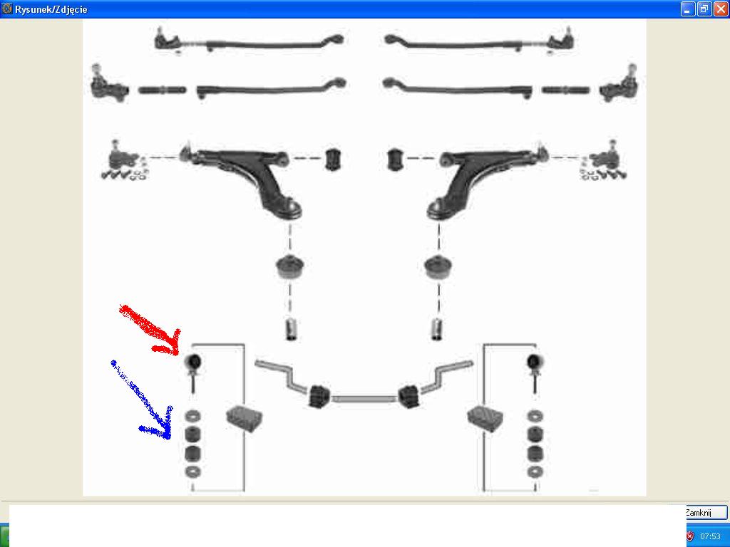

Załanczam rysunek zawieszenia zaznaczam że kiepskiej jakości,czerwona strzałką na drążek stabilizatora,niebieska na tulejki do tego drążka.Jednak uwaga kup koniecznie komplet ,z tulejkami ,blaszkami itp ,niektóre firmy sprzedają same drążki i potem cieżko ci bedzie dostać pozostałe elementy.Tak jak mówi Azja suwmiarka i mierzyć.

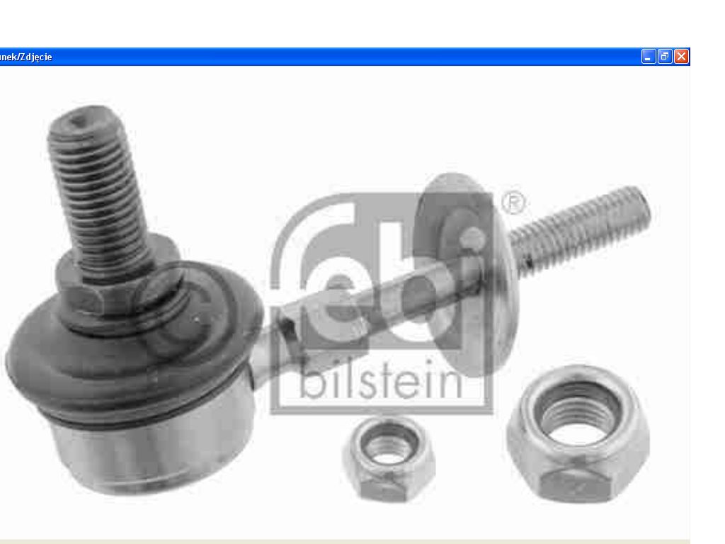

Może sie zdarzyć że bedziesz miał łącznik ze sworzniem,model stosowany po roku 1995 taki jak na rysunku w zalaczniku wtedy nie ma problemu ,nic nie trzeba mierzyć uczulam jednak żeby kupić komplet -na zdjeciu niekompletny.(brakuje 2 gumek i talerzyka) old.gif

foto poglądowe z manuala dot. przegubu:
i zapożyczona z allegro zwymiarowana fotka przykładowego łącznika 18mm:
