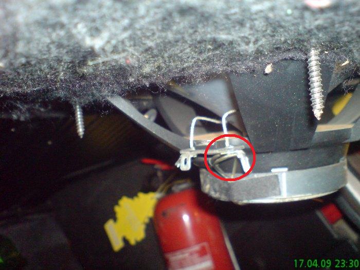

Da się coś z tym zrobić?? ;(
Co z tym można zrobić ostatnio mi się urwało to co na fotce zaznaczone do przyczepienia kabla. Jest na to jakaś rada czy cmentorz,kaplica?? frown.gif

ale nie kabel do kabla tylko polutuj ten konektor z tym kabelkiem jak Ci sie urwał...
chodzi o te sznureczki
zaznaczone na różowo

no i co z tymi sznureczkami jest nie tak? oderwały sie od płytki z konektorami?
nie, wszystko z nimi ok. moje pytanie tylko do czego one służą?

mozna wyciąć zlosnik.gif a na poważnie zasilają cewke, ktora wytrza pole magnetyczne i stad ruch membrany głosnika. na te kabelki poprzez konektorki podajesz muzyke zeby.GIF

A jeśli się jeden oderwie to co z tym zrobic? przymocować normalnie do kabla zasilającego?

zlutuj z powrotem z konektorem na płytce

jesli oderwal sie tóz przy membranie to lypa zeby.GIF a jesli z drugiej to lutowac zeby.GIF

to są tzw "wąsy" lutuje się je cięzko - także jeśli nie masz doświadczenia udaj się do kogoś kto zna sie na fachu

a czym mogę pokleic ten plastik na ktorym trzyma sie terminal... nie wiem jak to opisac,
|+|o|-|
odłamało się to co trzyma - mniej wiecej na srodku.
kropelka da rade?

możesz ale raczej klejem, który jest elastyczny bo kropelka może nie dać rady - ew podmień sobie całe to złącze z innego głośnika - zazwyczaj jest to nitowane do koszta
