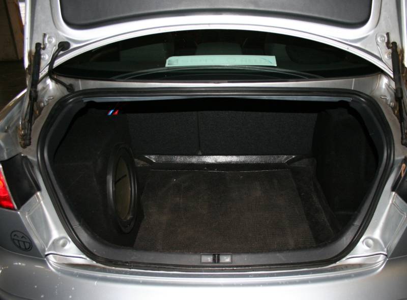

To ja też się pochwalę... Długie, i trochę testowania.
...Co prawda nie pochwalę się tak spektakularnym wyczynem jak Flesz, ale - przynajmniej dla mnie - kolejnym dość ważnym krokiem w nagłośnieniu nowego samochodu.
W moim bagażniku zamieszkał subik:
Pioneer
Jako że nie mogłem znaleźć ani jednej opinii na jego temat, napiszę jakie są moje refleksje po jednym dniu używania.
Jest to sub "podsiedzeniowy". I tu uwaga do osób które planują zakup takiego urządzenie i montaż pod siedzeniem: zapomnijcie.
Jeśli jakimś cudem wejdzie Wam pod siedzenie, to będzie zalewany wodą z topniejącego śniegu, kopany przez pasażerów i bez szans na przyzwoite granie (bo zaraz nad głośnikiem będzie poduszka fotela).
Uniemożliwi wsunięcie stóp pod fotel, co w małym samochodzie będzie dla osoby z tyłu strasznie niewygodne.
U mnie jak juz wspomniałem "zamieszkał" w bagażniku, we wnęce za kołem. Dlaczego zdecydowałem się na takie "badziewie"?
Z braku miejsca. W tym aucie musze mieć dostępną całą szerokośc bagażnika. I ten sub mi to zapewnia.
Wrażenia muzyczne: oczywiście bas nie jest tak potężny jak ze skrzyni z 30cm. głośnikiem, ale i tak jest nieźle. Subik jest u mnie sztywno przykręcony z boku bagażnika, świetnie uzupełnia niskie rejestry. Nie brzmi "pudełkowo" (bałem się tego), nadaje się do spokojnego, nawet trochę głośniejszego słuchania muzyki podczas jazdy.
Konkluzja - naprawdę szczera. Za 550zł (bo tyle kosztował) można kupić skrzynię i wzmacniacz które zagrają dużo lepiej.
Natomiast jeśli naprawdę nie ma na to miejsca - taki subwoofer będzie dobrym rozwiązaniem. Zwłaszcza w samochodach gdzie trudno jest zrobić dobry przód nie wymagający uzupełnienia subem bez dużej "rzeźby".
Subwoofer sprawdzi się raczej w samochodach typu hatchback i kombi, natomiast do sedanów może być już za słaby (stalowa, wytłumiona półka i oparcie siedzenia go z pewnością pokonają).

a ja się z Tobą nie zgodzę. mogłeś zrobić mała skrzynkę wpuścic ja w koło zrobić na zawiasach żeby nie przeszkadzało w wyciąganiu koła a wzmacniacz dać w Boczek .... nie wiem jakie masz autko. Kolega ma identyczny subek w Touran pod siedzeniem i mu nie przeszkadza (może dlatego ze dzieci małe wozi na tylnich siedzeniach) .Ważne ze Ty jesteś zadowolony:)
Mam kombi. Bagażnik musi być dostępny do przewożenia - leży w nim gumowa "wanna" wink.gif Wózek dziecięcy rządzi.
W kole byłoby super miejsce, bo nawet "fabrycznie" jest tam wnęka na drobiazgi, ale przykryta podłogą i wspomnianą "wanną".
Można było zrobić zabudowę w boczku - z jednej strony sub, z drugiej wzmacniacz - ale to już trochę większe pieniądze grinser006.gif
Poza tym wnęki mam strasznie płytkie - więc byłyby to jeszcze większe pieniądze grinser006.gif
A co do włożenia suba pod siedzenie - nie wiem, może w Touranie jest OK, ale u mnie była lipa.
EDIT: w poprzednim samochodzie miałem coś takiego - i też dawało radę grinser006.gif
