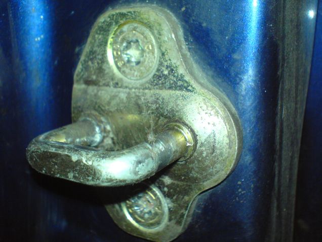

Czy macie patent na poprawne wyregulowanie drzwi kierowcy w Astrze F Caravan.
Wczoraj wymieniłem sobie uszczelkę drzwi, bo starą miałem przerwaną i po wymianie drzwi zaczęły się znacznie gorzej zamykać, tzn. trzeba było porządnie trzasnąć.
Jako, że miałem opuszczone lekko drzwi (mały luz przy domkniętych drzwiach), to kiedyś miałem podregulowane drzwi tak, żeby nie stukały na dziurach.
Dzisiaj celem eliminacji luzu wymieniłem sobie sworznie w drzwiach, luz ustąpił, więc chciałem podregulować trochę domykanie tak jak powinno być.
I tak, pierwsza próba - drzwi zamykają się leciutko, ale trochę odstają i podczas jazdy słychać jak pracują z uszczelką.
Druga próba, uchwyt lekko przesunięty w stronę nadwozia i drzwi już nie odstają, ale zamykają się dość ciężko w porównaniu z drzwiami pasażera.
Więc jak to wyregulować? Może ruchomy element trzeba ustawić jakoś pod kątem?
Chodzi oczywiście o ten element.
Ustaw go tak, żeby wchodził w środek wycięcia w zamku, a docisk do uszczelki doświadczalnie. Jak za ciężko to troszkę odsuń. I pilnuj, żeby przy dokręcaniu wkręta blacha się nie przemieszczała. Pamiętaj też, że nowa uszczelka jest trochę sztywniejsza od starej.
