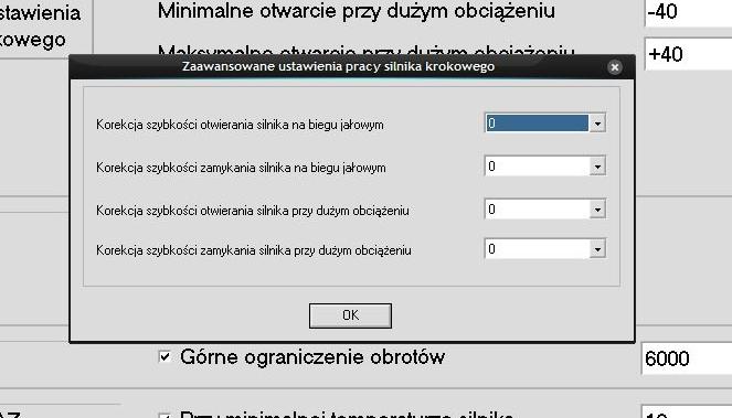

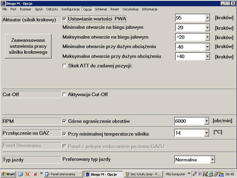

Witam!
Ponizej wkleje screeny z programu do bingo, jakby ktos mogl sprawdzic ustawienia, czy sa w miare oki, to bede wdzieczny.
jedyny problem jaki mam to szrpniecie przy przelaczaniu na gaz, przy stagu tego nie bylo, moze powinienem zmienic czas nakladania faz?
pozdrawiam
Zmień przełączanie obrotów na malejące i daj wyższe obroty np 2300.
oki:) a reszta moze byc?
jak nie ma żadnych innych złych objawów to może być.

a powiedz mi jeszcze czy liczba krokow na jalowym moze byc nizsza o ok 5-10? bo przy 3000 obr. pokazuje ok 90, a na jalowym udalo mi sie ustawic na ok 82-85, przy oscylujacej sondzie.
nie bardzo rozumiem o co pytasz, co ma byc niższe?
liczba krokow na jalowym od liczby krokow przy 3000 obr.
ale 82-85 to ci chodzi o ewentualne ustawienie PWA?
że na 3000 byłoby ok 90 a na jałowych niżej ?
ustaw to wyższe czyli 90, o ile ci takie wychodzi na 3000 w trakcie jazdy. Jałowe ustaw takie zakresy aby oscylowało , nawet jak nie będzie się kręciło wokół tych 90 tylko niżej - nic złego
a przy zmianie biegu lub wysprzęgleniu nie uciekają ci na chwilę obroty do góry albo zbyt wolno schodzą w dół?
teraz to juz sie troche pogubilem smile.gif ustawienia mam takie jak na screenach w pierwszym poscie.
co do wartosci PWA, to przy 3000 obr. oscyluje w okolo 90 (85-95, czasami 100), a na wolnych obrotach, przy ustawieniu tak, zeby lambda oscylowala, wartosci PWA kreca sie w okolo 80.
tylko ze pomiarow dokonywalem na postoju (nie mialem jaktego sprawdzic podczas jazdy).
co do obrotow, to nie skacza do gory, ale mozliwe ze troche powoli schodza.

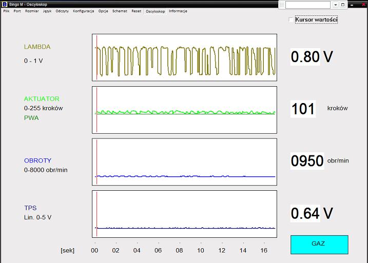

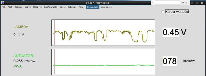

Z racji tego, ze obroty spadaly mi coraz czesciej do poziomu 500, wzialem lapka do auta smile.gif
Na poczatku na jalowym wygladalo tak:
ale bez powodu obroty spadaly... wzbogacilem dawke:
obroty nadal spadaly, jezeli wlaczal sie wentylator chlodnicy, byly zapalone swiatla, i dmuchawa na 2 biegu (czyli codzienna jazda:) ), wiec wzbogacilem jeszcze dawke:
Efekt jest taki, ze teraz obroty spadaja tylko jak wlacze dmuchawe na 4 bieg. Zauwazylem tez, ze po wylaczeniu wentylatora chlodnicy lambda czasami utrzymuje sie na stalym poziomie ok 0,6V. Jak widac na screenie, nie jest to za piekna oscylacja, ale nie mialem wyjscia.
Moje pytanie jest takie, czy moge tak zostawic? Czy moze taka mieszanka jest za bogata? A moze powinienem jeszcze ja wzbogacic, zeby na 4 biegu dmuchawy (przy wlaczonych swiatlach i wentylatorze chlodnicy oczywiscie) obroty nie spadaly?
Aha, dalej nic nie moglem sprawdzac, bo program sie tak zacinal, ze nic nie dalo sie zaobserwowac :/

> Jak nie gaśnie to nie jest to chyba wielki problem. Skoro dzieje się
> tak także na benzynie to nie jest to raczej wina ustawień LPG
> tylko samego silnika. U mnie też jest lekkie wahnięcie na ułamek
> sekundy. Na LPG może byc dłuższe z uwagi na większą bezwładność
> układu korekcji. Nie podoba mi sie jednak wykres sugerujący
> spadajace napięcie na lambdzie co sugeruje raczej spadek na
> masie. Na pierwszym masz do 0,7 na drugim do 0,61V a na trzecim
> ok 0,5V czyli pracuje już na granicy charakterystyki . Coś to
> napięcie obniża. Można zmierzyć masę centralki wzgl masy
> akumulatora. Dopuszczalne spadkowe napięcie ok 0,1V. Jeżeli po
> włączeniu wiatraka zwiększy się np do 0,4V znaczy że cos nie tak
> z tą masą i moja diagnoza może byc trafna. Jeżeli nie, to inna
> przyczyna stanu rzeczy.

czy ktos moglby mi powiedziec do czego sluza ustawienia zaawansowane?
  • 1 miesiąc później...

ostatnio zauwazylem ze na LPG wolne obroty mi troche faluja, tak wyglada obserwacja w programie:
nawiazujac do mojego tematu o kompensacji, w ktorym pisalem o ustawieniu wrtosci PWA na ok 120... otoz u mnie nie da sie raczej osiagnac takiej wartosci, bo jak wkrece za bardzo srube od czulosci membrany, to wtedy na wolnuch obrotach jest lipa... jak wtedy odkrece srube od wolnych obrotow, to przy 3 tys. obrotow wartosc PWA spada, czyli tworzy sie taka zamknieta petla.
no i zaczalem sie zastanawiam czy to w ogole ma sens, bo jak przy wartosci PWA ok. 95 sonda elegancko oscyluje, to chyba nie ma sensu tego zmieniac co?
ustawilem tez punkt neutralny sondy na 0,4V (bylo 0,44), zobaczymy czy wplynie to jakos na spalanie:)
pozdrawiam
ja tu nie widzę jakiegoś głębokiego falowania? Z wykresu wynika że to prawie nic , choć trudno odnieść bo nie ma skali.
obroty faluja miedzy 950 a 1000, czuc to w aucie, szczegolnie na kierownicy.
a co myslisz o tym co pisalem wczesniej na temat wartosci PWA? jezeli przy wartosci ok 90-95 sonda bedzie oscylowac, to chyba tak moge zostawic co?
pozdrawiam
