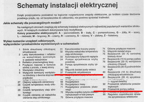

te dwa we wspólnej przykrywce obok cewki WN to od czego są? przekaźnik wtryskiwacza i pompy paliwa, albo się mylę.
edit: na schemacie wersji 1000, 1100 i turbo też są oba. zapodać?
Wow, nie wiedziałem, że tam siedzą jeszcze jakieś przekaźniki... jutro tam zaglądnę z ciekawości biglaugh.gif
