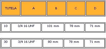

Temat nie tak dawno poruszany niestety nie mogę odszukać tego postu dlatego też zwracam sie z pytaniem do Was szanowni Unomaniacy jaki filtr oleju zastosować do mojego silniczka?.Czym się sugerować,czy tylko cena jest ważna?czy wysokość filtra ma jakieś znaczenie?i jeszcze jedno pytanie czy symbol PP/OP to duża różnica?.Znalazłem takie dwa rodzaje filtrów które różnią sie właśnie tylko wysokością czy wybrać któryś z nich czy szukać innych?.

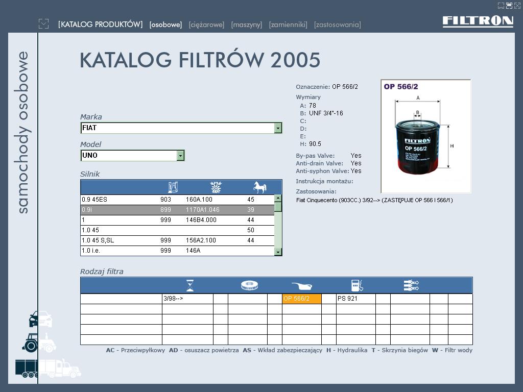

dobre i tanie są polskiej firmy FILTRON , wczoraj dostałem od nich elegancki katalog na CD, zapodam Tobie numery smile.gif

Lookniej w tym katalogu nr filtra dla mojego bolida 1.0 fire, '01 146d8000...? 20.GIF
> dla silników 1.0 wyskakuje OP 537
Kupowac czesci do fiata (przynajmniej mojego) wg katalogu to tak jakby zafundowac sobie ponowna wycieczke do sklepu w celu zamiany towaru oslabiony.gif
U mnie jest OP545...
ale to przy silniku 156A2.100; 1.0 45 S, SL; i 1.1 i.e 1116ccm i silnior 146C3.000 smile.gif

Filtr oleju jaki pokazywał katalog do mojego uniacza nie pasował. Wzięliśmy więc na wzór i okazało się że był tam polonezowski. Takie więc zakładam, a przesiadać sie nie zamierzam - narazie smile.gif
