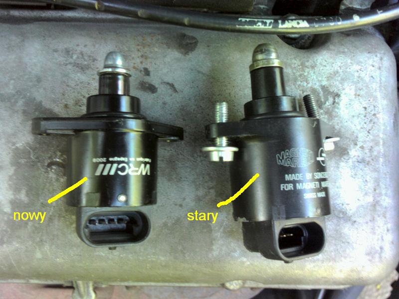

hej ja kupiłem taki silnik krokowy
ale cos nie działa wchodzi na obroty 2000 tys i tak trzyma jak zamienie na stray to jest ok 282323232-DSC00007.JPG

trochę dziwny ma kształt ten stożek

pomierz stozki, zobacz jaki symbol mial orginal jest gdzies w okolicach wtyczki bxx , jesli sie pokryja z symbolem zamiennika to teraz najciezsza rzecz, musisz poprostu na sile go wyciagnac zeby wyregulowac...

Na starym jest b18/00 i S1006 a na nowym C95196 i J3522.A on sie sam nie reguluje??Ale niby Pasuje do mojego silnika 1.2 75 54 kw 176A8.Jak go regulowac czym ten stozek wyciagnąć??

wyciagnac go na sile, on nie wysuwa sie czasem do konca, jak pociagniesz za trzpien to sie wydluzy i bedzie dzialal w dalszym zakresie...

mowisz chyba o rzeczy bardzo niemozliwej:) poniewaz za chu... nie da sie tego trzpienia wysunac natomoast daje sie lekko wsunąć.

Z tym wysuwaniem to nie do końca dobry pomysł ...
Trzpień jest metalowy a gwint w silniku plastikowy, jak będziesz to robił na siłę to możesz uszkodzić gwint w silniczku.
W Twoim przypadku końcówki silniczków są różne - widać na zdjęciach.
Bawiłem się trochę takimi silniczkami przy okazji instalacji gazowej.
Podłączałem go elektrycznie i uruchamiałem autko na lpg. Zatykałem palcem przelot w mocowaniu silniczka - wtedy komputer sterujący chował końcówkę, a jak odtykałem palec to wysuwał - aż wypadała ...
Mógłbyś spróbować tak zrobić, ale nie wiem czy komputer nie złapie Ci błędu - może niech ktoś podpowie ...

dzieki za rade.Niestety ten silniczek ewidentnie nie pasuje albo jest popsuty.Przedewszystkim rozni sie koncowkami a to chyba bardzo istotne.Na upartego podłaczony został raz jeszcze jednak znowu obroty wskakiwały na 2000 tys i tak sie trzymały,po chwili lekko spadały do 1600 po czy podnosiły sie do 2000 i tak w kółko falowały.Kupiłem już inny silniczek z koncówka jak w moim oryginale,a ten poprostu oddam.

mozesz przekręcić same końcówki można je odkęcić z oski silniczka mozesz sobie poprwóbowac na starym silniczku , nie bedziesz musiał kupowąć nowego Silniczka
