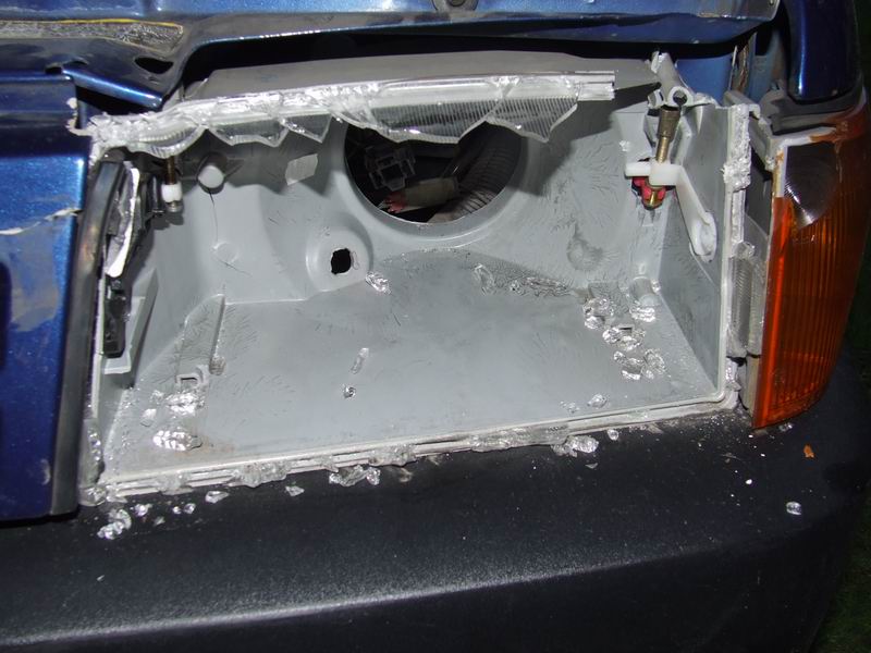

jak wymontować reflektor
> nie chce wyjśc cholera
O panie icon_eek.gif Ty chyba nie od tej strony się zabrałeś... grinser006.gif Nie wiem czy w Mk2 jest podobnie, ale w Mk1 to z tyłu są takie 3 zaczepy. Wystarczy odpiąć i po krzyku.
