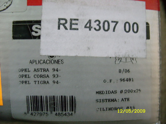

Rzeczywiście drogo. Zobacz na zestaw na foto. Komplet łącznie z cylinderkami, spręzynkami i samoregulatorami. Cena: 129zł
Czeka mnie wymiana tylnych okładzin i czy ta cena dotyczy kompletu na jedno koło czy też na oś? I gdzie można nabyć? Czyżby u kol. Zielika?
To jest cena tego wszystkiego co na focie. Czyli na oba koła.
