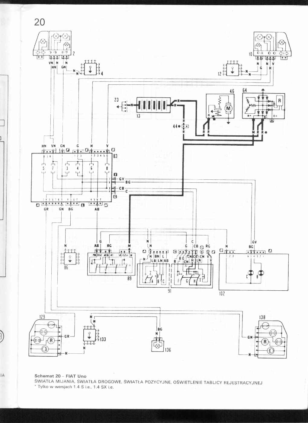

Witam mam uniaka z 93 r silnik 1.0 fire i ostatnio z dżwigni kierunkowskazów/świateł poszedł dym:/ po tym wydarzeniu nie działaja mi swiatła mijania:/ ściągłem plastiki maskujące + kierownica by sprawdzić co się stało ale nic nie zobaczyłem żadnego przypalenia czy zasmolenia. Domysłam sie że coś wewnątrz tego przełączniku zespolonym poszło ale nie bede go rozbierał. Chciałem zrobić taki myk by zrobić te światła na doodatkowy zewnętrzny włącznik tylko niewiem które kolory kabli połączyć i nie wiem jak sprawdzić nawet nie wiem za bardzo z której wtyczki a jest ich tam troche :/ moze ktos pomóc bądz ma pomysł na inne rozwiązanie problemu? bylbym wdzięczny. Dodam iż chce to zrobić w miare jak najniższym kosztem czyli wymiana przełącznikia na nowy odpada.:) pozdrawiam

Nie wiem, które to kable ale gdybym miał ten problem to odpiąłbym puszkę bezpieczników i z tyłu zobaczył jaki to kolor przewodów albo poszukał schematu elektrycznego uno.

po co wydawac tyle kasy na darmo. interesuje mnie wlasiciwie jakie kolory kabli od świateł mijania i jaki włącznik zamontować bo taki zwykły prosty standardowy chyba nie może być bo za dyże prądy przez niego przepływają.
mi tez ostatnio poszedł dymek spod kierownicy na szczęście jeszcze wszystko działa a co do kabelków to ta kostka z dwoma białymi kabelkami wychodząca z tego przełącznika jest od świateł 282335660-s20.jpg

Proponuje abys przejzal kostki. Zazwyczaj kabelki te od swiatel sa ponadpalane zlosnik.gif

zawsze można dołożyć 2 przekaźniki przy skrzynce bezpieczników i te 2 kabelki idące do kostki G będą służyć jako sterowanie plusem dla przekaźników grinser006.gif
> przekaźników
Jeśli mu się spaliły styki w zespolonym to nie będzie miał czym sterować i zaś trzeba dodatkowy "guzik"
Mi w zespolonym padł jeden styk od jednego światła mijania tuż przed planowanym założeniem przekaźników.
Sygnał "sterujący" po prostu wziąłem z drugiego światła i nie musiałem zmieniać przełącznika, ale gdyby padły obie strony to ... lipa

no niestety teraz musi kupić jakiś używany przełącznik ale mi chodziło o to żeby tego drugiego też nie spalił po jakimś czasie grinser006.gif przekaźniki to groszowe sprawy a ile oszczędności na przyszłość cool.gif

Zgadzam się, ale jak montować to jak najbliżej lamp, żeby jak najmniej tracić napięcia na żarówkach.
