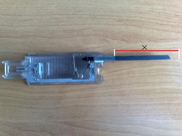

Czy mógłby mi ktoś zmierzyć odległość x - długość grota lampki w schowku? Mam ułamany, a poszukiwania nowej bez rezultatu.

Lampka do dolnego schowka (zamykanego), jest ułamany grot, który wyłącza światło gdy zamyka się drzwiczki. W tej chwili po założeniu żarówki cały czas się świeci. Potrzebuję tej długości - dokleję sobie cosik i będzie ok smile.gif
Zmierzyłem na szybko około 82 mm może być 1 lub 2 mm większy zależy jak są usadowione drzwiczki 30.GIF

Dzięki 20.GIF w weekend dorobię brakujące 3cm i znowu będzie radość smile.gifmlot.gif
