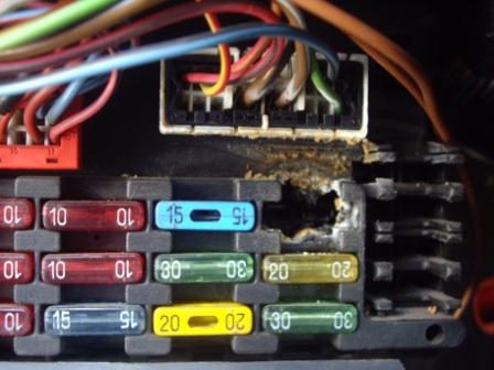

Zajrzałem ostatnio do bezpieczników i zauważyłem, że jeden z nich wygląda dość podejrzanie. Postanowiłem go wymienić (lepsze wrogiem dobrego), niestety wyciągnąłem razem ze stykami i teraz wentylator powiedział do widzenia.Szukałem na "szukajce" ale nie znalazłem nic na temat ew naprawy . Czy może ktoś kiedyś to naprawiał czy w ogóle da się to zrobić czy trzeba szukać czegoś na szrocie?

Sróbuję zrobić zdjęcie jutro, ale styki upaliły się wewnątrz skrzynki i bez jej rozebrania nie ma szans (moim zdaniem) na naprawę. Może ktoś rozbierał skrzynkę bo nie chcę jej jeszcz bardziej rozwalić.
Zgodnie z obietnicą dodaję zdjęcie skrzynki bezpieczników Może ktoś miał coś takiego i wie co dalej z tym zrobić?
Spawarkę miałeś podłączona?
Wypruj skrzynkę i wlutuj bezpiecznik na kablu...

Skrzynkę bezpiecznikową można naprawić! Najtrudniejszy jest demontaż z auta ale później to już zabawa. Moja może nie wygląda najepiej ale działa (znowu). Jeśli ktoś jest zainteresowany szczegółami to ew. opiszę sposób naprawy
