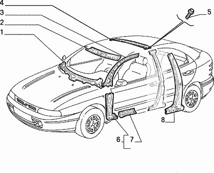

Mogę coś przeciąć w dachu, że mi się auto na progu zwalniającym w pół złamie?
1. Musisz sobie fundować świst w aucie i ewentualne przecieki?
2. Fajnie by było jakbyś nie uszkodził rozpórek.
Pozdrawiam BAS
Moj kuzyn sobie założył kiedyś w aucie uniwersalny... było fajnie do momentu gdy uszczelki nie spraciały, a później mu za kołnież woda leciała.
I tak jak bas pisze świszczy przy dużych prędkościach okropnie. Ja mam fabryczny szyber i gdy nie zaciągnę maskownicy szum jest okropny.
A ja mam takie cuś od dwóch lat i bardzo sobie chwalę, jak jest dobrze zrobione to nic nie przecieka. A czy szumi ? Jak otworzę okno przy 100 km/h to też szumi zlosnik.gif
Aha jak tego nigdy nie robiłeś to nie radzę samemu smile.gif mnie dreszcze przeszły jak monter podszedł z piłką i zaczął dach ciąć ,musisz się zmieścić między rozpórki w dachu i będzie ok.gif
> Aha jak tego nigdy nie robiłeś to nie radzę samemu mnie dreszcze
no właśnie. chciałbym wiedzieć jak idą wzmocnienia w dachu. W Pugu 106 miałem uniwersalny, ale przy montażu ktoś powycinal wzmocnienia i była lipa.
Pomiędzy słupkami.
> Pomiędzy słupkami.
e, to spoko. panoramy zakładać nie będę.
