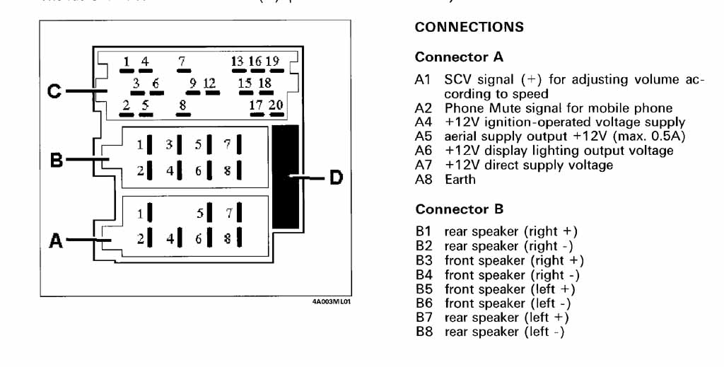

mamy sobie wiec H3 i chce podlaczyc mp3 napiszczie mi prosze, co i jak... ktore piny musze zewrzec, podlaczyc zeby mi gralo brawo.gif z gory dzieki 20.GIF
ok wiem ze sygnal z mp3 podlaczyc do zlacza C po prostu chcialem odpowiedzi co i gdzie... trzy zdania lewy plus tu ewy minus tu , prawy plus tu prawy minus tu ... ale ok... bede szperal w archeo...

Quote:
Aby podłączyć do radia H sygnał z zewnętrznego źródła należy połączyć styki 13 i 15, co włączy sterowanie CDC w radioodtwarzaczu. W kostce ISO połączenie wyglądają następująco:
Masa: styk 18
Kanał lewy: styk 19
Kanał prawy: styk 20
20.GIF dzieki wielkie... pozdrawiam

Zgadza się : jakiś tekst ok.gif
