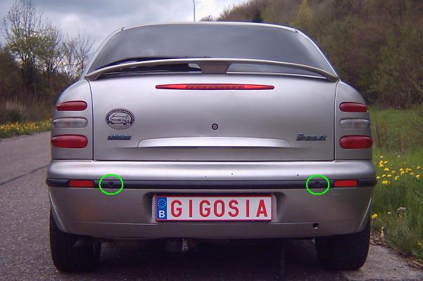

I właśnie tam zamontuj, tylko zachowaj zalecany kąt przy montażu.
U mnie wykrywa nawet krawężniki od 4 cm wysokości !
> jakie są ewentualne zasadzki?
Trochę roboty z podpięciem się pod prawą tylnią lampę i schowaniem tam centralki...
Przeciągnięcie kabla z wyświetlaczem (jeżeli to full wypas a nie tylko piszczałka) pod progami lub pod kanapą i w tunelu centralnym...
ZALECAM !
Montowałem na czarnej listwie, u mnie plastikowej.
Przy wierceniu uważaj żeby wiertło prowadzić poziomo.
Dwa skrajne lekko "patrzą " na zewnątrz i obejmują na ok 0,5 m boki

> I wystarczyły ci 2 czujniki?
Tyle było w zestawie, ale centralka ma nawet wyjście na trzeci - centralny...
> wyświetlacz wizualny czy odległość cyframi pokazuje??
Wygląda(ł) tak:
