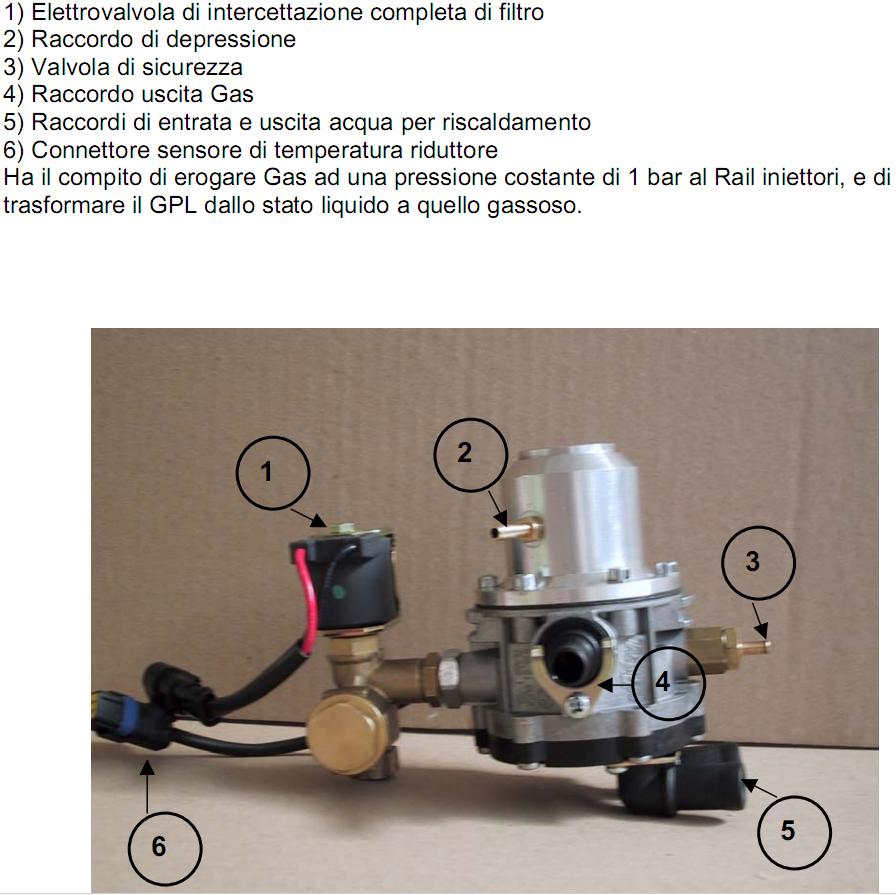

A gdzie w reduktorze jest zawór bezpieczeństwa?
Numer trzy
