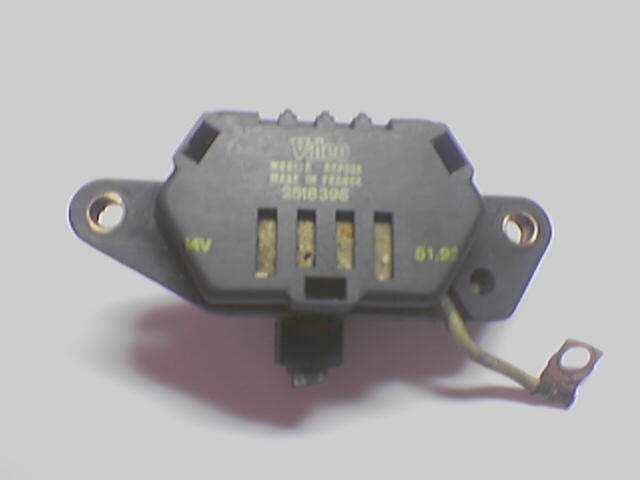

Kilka dni temu zaczęła mi się żarzyć kontrolka od ładowania. Okazało się ze szczotki się "skończyły":) Chciałem je wymienic i tutaj pojawia się problem. Wszystko to jest złączone z regulatorem napięcia, ktorego to nie można kupić. Byłem w 3 sklepach motoryzacyjnych i nikt czegoś takiego w unie nie widział. Samych szczotek też nie można dobrać. Miał może ktoś już taki problem? Zostaje mi wymiana samych szczotek które musiałbym dopiłować do odpowiedniego rozmiaru lub całego alternatora... icon_eek.gif W załączniku jest zdjęcie regulatora...

kupujesz sztoki z regulatorem do uno - musi pasować
Kupujesz szczotki do poloneza nowszy typ lub takie jak w maluszku i je przylutujesz i działa, u siebie tak zrobiłem, koszt szczotek - 8zł, ew drobny papier ścierny i je bez problemu dotrzesz
