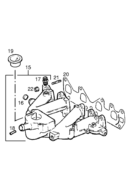

Pytanie: a zdemontowałeś już kolektor? Ciekła woda?
Jeżeli jeszcze nie demontowałeś to oblukaj uszczelkę czy ma otwory na kanały wody. Jak ma to znaczy sam wiesz co.
Numer 17 to właśnie czujnik temperatury, a numer 20 szukana uszczelka numer katalogowy to: 850634 lub 850522,
według dealerlocatora cena jej 32,23 w ASO.
PZDR VEN
