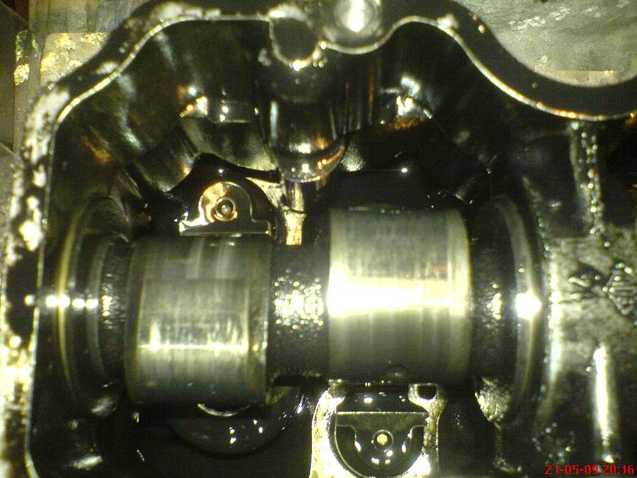

No niby to rozumiem, ale chyba tam napisales ze jak bedzie zegar pokazywal najwiecej to zawór jest otwarty a chyba bedzie odwrotnie, bo zegar jest na gorze a krzywka jak jest na dole to otwiera zawór przedstawie swoja radosna twórczosc moze tak mi pomozesz
krecic w 1 czy w 2 ?
Przede wszystki zobrazuj mi polozenie krzywek pierwszego cylindra w polozeniu "zero" (najlepsza bedzie fotka), bo autentycznie nie pamietam. Jesli bedzie rysunek, to z pewnoscia pomoge. Pameic ludzka niestety zawodna jest.
POzdrawiam
A jak wygląda koło zębate wałka rozrządu? Nie ma tam bolca ustalającego jednoznacznie położenie koła? W takim razie może wystarczy ustawić wałek na znaku?
Oto fotka mam nadziej ze widac bedzie fotka z telefonu bo aparat na wycieczce
