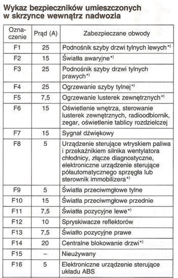

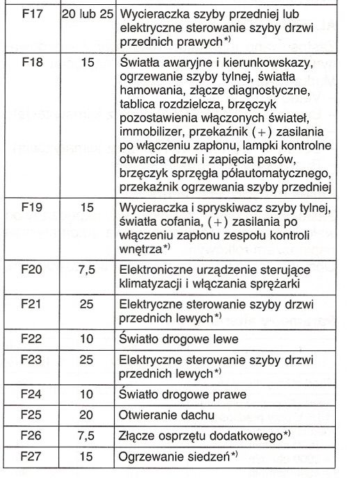

>...probowalem od znalezienia bezpiecznika od zapalniczki ale nie ma go na zlaczu bezpiecznikowym...
Z tymi bezpiecznikami w Reni to ogólnie jest niezły b...ałagan.Z tego co znalazłem w wydaniu "WKŁ"(dla roczników'99-02) bezpieczniki odpowiedzialne za w/w to:
F6,F30
Starsze modele miały oznaczenia:
F3,F10(radio),F28
> F6,F30
> F3,F10(radio),F28
dzieki, sprawdze jutro z rana
