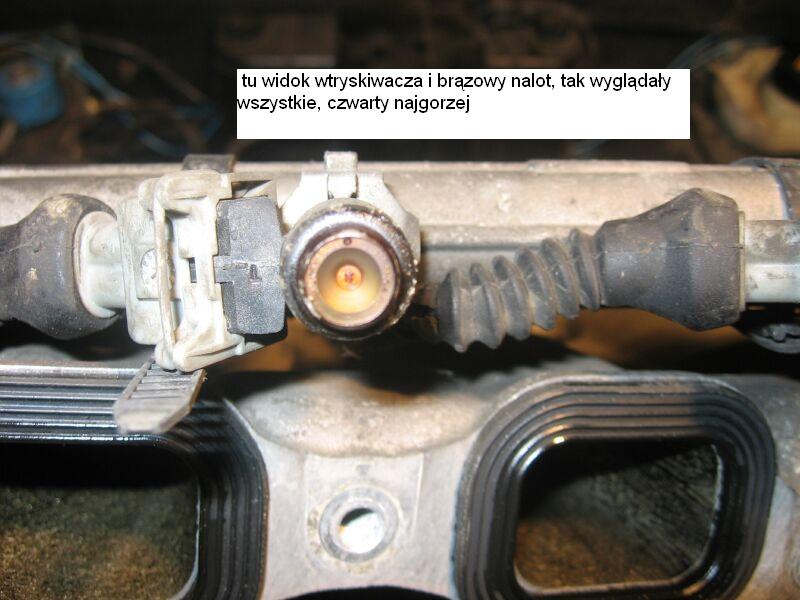

Temat był już poruszny, jednak chciałbym opisać moje działania i efekty. Objawy: nierówna praca na wolnych obrotach na benzynie, na gazie ok. Jeszcze w miarę ciepło więc się zabrałem za rozbieranie (wszystkie wcześniej działania nic nie dały - dolewanie doadtków do benzyny "stp", "schell", odłączanie akumulatora itp. wyczytane w kąciku). Cała operacja zajęła mi cztery godzinki bez pośpiechu i bez pomocników. Narzędzi też nie trzeba wiele (komplet końcówek gwiazdkowych-niezbędne no i kilka innych już całkiem zwyczajnych). Wtryskiwacze po wymontowaniu ... cdn. sleeping_2.gif
.. przemyłem z zewnątrz benzyną i płynem do czyszczenia styków elektrycznych (taki miałem - usuwa on tlenki,konserwuje itd). Do przetkania otworów dysz potrzebny jet bardzo cienki drucik (dużo poniżej 0,5mm), no i operacja jest precyzyjna, żeby nie uszkodzić otworków, a nagar usunąć (przyda się lupa np. 10X). Po ponownym przemyciu, przedmuchaniu spręż. powietrzem przystąpiłem do spr. działania. Do kawałka węża z jednej strony opaską zacisk. zamontowałem wtryskiwacz, z drugiej strony podłączyłem kompresor (ciśnienie wystarczy 1 atm), wewnątrz wlałem trochę ON (mniej łatwopalny od benzyny), do sterowania wystarczy zasilacz o nap. 6-12V. W ten sposób sprawdziłem rozpylanie paliwa. Ponowne przemycie, przedmuchanie i montaż. Teraz silnik pracuje równiutko tak na wolnych jak i na szybszych obrotach.

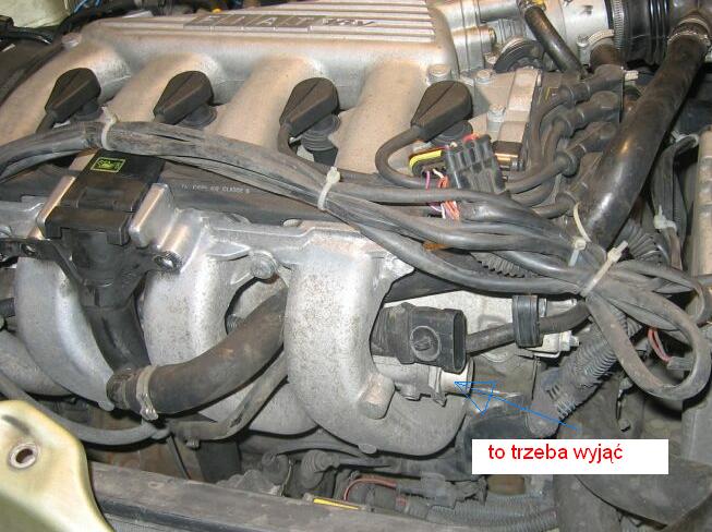

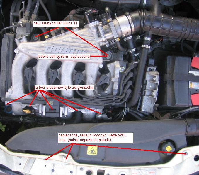

To było mniej więcej tak:
1.demontaż wlotu powietrza
2.odkręcenie rurek wlewu oleju i miarki
3.zdjęcie fajek i kabli WN
4.odłączenie wężów: gazu i odpowietrzenia silnika
5.odkręcenie śrub mocujących górną część kolekrora ssącego szt.5+2

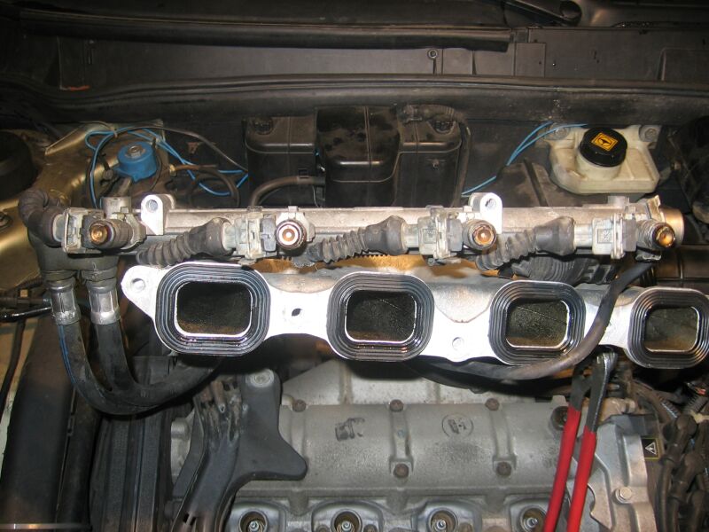

6.odkręcenie listwy wtryskiwaczy - 2 śruby
7.odłączenie złącza i wyjęcie całej listwy razem z wtryskiwaczami (osadzone są na wcisk z dość grubymi oringami)
Przy de i montażu pomaga kapka oleju na te oringi.
8.wtryskiwacz posiada zawleczkę z blaszki (bez problemów się wyjmuje i wkłada).
To tyle, no i jeszcze jedna fotka do kompletu.

Węże paliwowe nie były odkręcane (fotka), musiałem tylko wycofać wąż odmy bo jest nad listwą. Przy wyjmowaniu wtryskiwacza trochę pocieknie benzyny (trza kubełek podstawić), natomiast odpowietrzeniem wcale się nie przejmowałem bo drugi wąż powrotny sprawę załatwia. Po zmontowaniu całości przekręciłem kilka raz kluczyk (bez uruchamiania silnika) żeby pompa paliwa natłoczyła i po sprawie.
