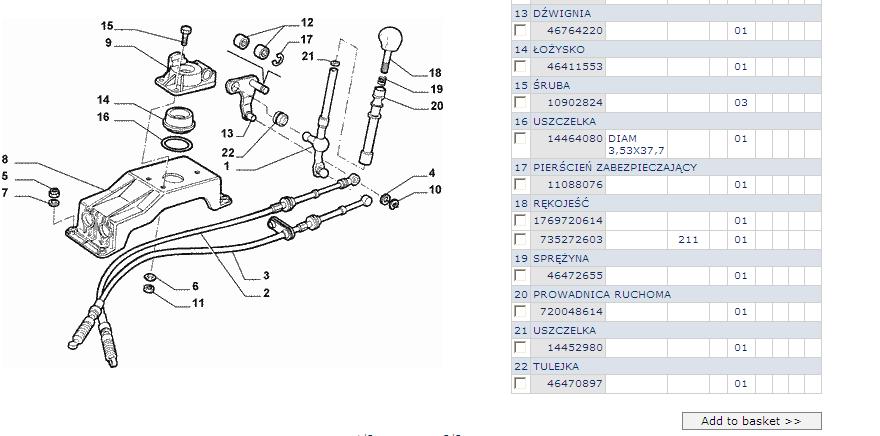

> Tylko zastanawia mnie to, że nie można wajchy na boki ruszyć
Na szybko to masz takie cóś. Ale sprawdź w EPERZE po vinie.
Mi jak poszła tulejka nr 22 to wajcha latała na boki jak głupia.
Poszła bo zimą zamarzła linka i pociągnąłem na siłę.
Zajrzyj, na wierzchu skrzyni biegów są zakończenia linek jedna odpowiada za ruch na boki druga za ruchy przód tył..
