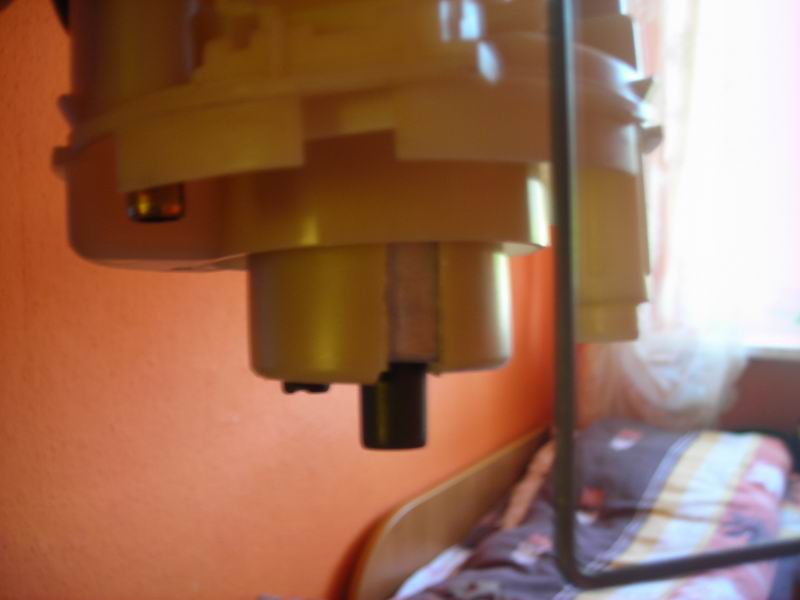

Siema!
Czy ktoś dal rade wsadzić pompe z GT do kosza z seja?? jak tak to jakim patentem to zrobił;p

no dokładnie.. mam juz sam wklad z PGT i dzis probowalem go zapodac do kosza z seja.. jednak bezskutecznie, jest zbyt gruby... dlatego pytam o jakiś patent
Moze ktos ma taki koszyk z PGT??
> juz to opanowałem pompka siedzi jak ulał..
> podziel sie co i jak, przyda sie
wystarczy rozciąć miejsce do którego wchodzi wkład w dwóch miejscach;p
Wkład i tak wchodzi ciasno wiec dobrze się trzyma;p
