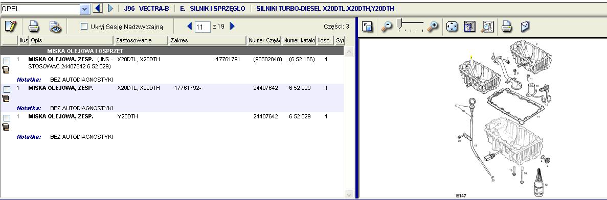

To jeszcze EPC twierdzi, że są różne miski olejowe, co prawda zakres podziału nie odpowiada temu z bagnetów, ale może to być wskazówka?
> wskazówka?
Hmmm ale różnica w miskach chyba dotyczy tylko aut z układem samodiagnostyki czyli z checkiem w MIDzie i bez tego układu ??? Jest tam dodatkowy czujnik od oleju
No nie, jest jeszcze podział na do numeru podwozia i od numeru podwozia.
Numery z MID'em:
6 52 199 do któregoś numeru i
6 52 028 od któregoś numeru
> podwozia.
> Numery z MID'em:
Ja mam takie info
Quote:
1. MISKA OLEJOWA, ZESP. X20DTL, X20DTH, Y20DTH- GM 24407642 nr kat. 652029 - dawniej stosowano 17761791 (90502848) (6 52 166)
Notatka: BEZ AUTODIAGNOSTYKI
2 MISKA OLEJOWA, ZESP. X20DTL, X20DTH, Y20DTH GM 9196548 nr kat. 652028 - dawniej stosowano -17761791 (9117757) (6 52 199)
Notatka: DLA UKŁADU AUTODIAGNOSTYKI
Dla ścisłości dopiszę, że mam wersję bez MIDa (tzn jest ale sam go dokładałem wink.gif ) i nr silnika zaczyna się od 170.....

Jest zapis JNS 6 52 166 dla dth/dtl, zamiast 6 52 166 stosować 6 52 029 hmm.gif
