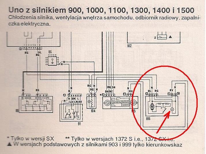

W związku z postępującymi pracami modernizacyjnymi mam do szanownych forumowiczów pytanie: jak się dostać do żaróweczki zaznaczonej na obrazku? niewiem.gif
albo chociaż przerwać połączenie minusa pomiędzy przewodami C a N ale w środku zespołu "ogrzewczo-wentylacyjnego". trzeba jakąś gimnastykę uprawiać? hmm.gif

a co to wogole za żaróka, bo jedyne co mi przychodzi na myśl to oświetlenie ideogramów, a ta masa to połączenie z wentylatorem... ale to gdzieś nie wiem gdzie łączone... bo jak rozbierałem autko do blachy to nic takowego nie znalazłem...

no tak
ściągasz pokrętła od regulacji temperatury i powietrza
"wydłubujesz" sterowniki mocy wentylatora i kierunku nawiewu
odkręcasz dwa wkręty

OK, wielkie dzięki panowie. 20.GIF jeżeli wszystko się da zrobić, jak mam zamiar, to dowiecie się o tym w nowym manualu.
