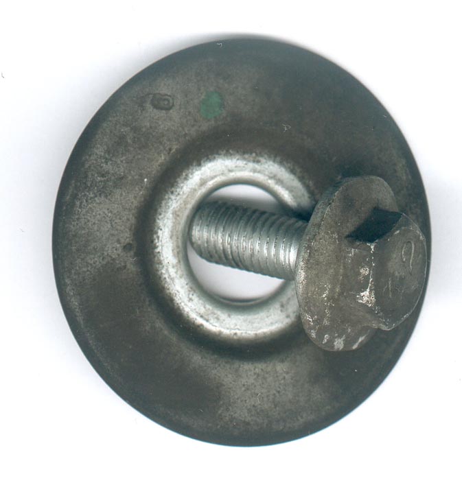

Została mi po dzisiejszej wizycie w warsztacie tajemnicza śruba pod maską (luzem).
Na śrubie jest oznaczenie "32". Do śruby pasuje klucz 13 mm. W samochodzie były wymianiane paski: rozrządu i wielorowkowy, oraz dwie rolki napinające.
Jak sobie przyświecę latarką to rolka dociskowa paska wielorowkowego jest przykręcona podobną śrubą (tam na główce jest chyba oznaczenie"37", nie bardzo to widać dokładnie).
Brava 1.2 z klimą - silnik 188A50000...

Ta śruba, a dokładnie podkładka jest typowa od rolki paska wieloklinowego, także nie martw się, pewnie pod maską została stara śruba, bo przy nowej rolce była nowa śrubka z podkładką.

Dzieki. Tez mi to przez mysl przeszlo. Jendak obie sruby/podkladki (ta co mi zostala i ta, ktora widze na rolce paska wieloklinowego) sa juz na oko dosc wiekowe, a nie nowe z pudelka. Pytanie czy przy pasku rozrzadu tez jest jakos podobnie przykrecona rolka? Tzn. powinna byc przykrecona, a moze nie jest... ale czy w ogole to by sie trzymalo kupy bez przykrecenia sruba?

Jeżeli tak to od rolki napinacza. Wskazuje na to podkładka i długość śruby hehe.gif
