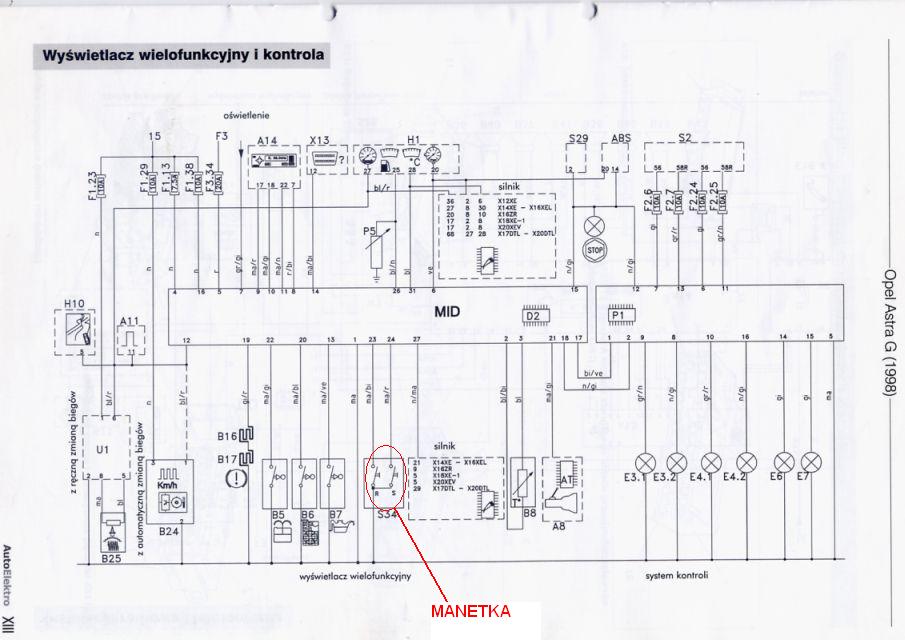

Za cholerę nie reaguje na przełączanie manetką .Czy to możliwe .że nie mam czegos wgrane czy co sciana.gif
motor-Y17DT rok 2002 niemcy.
Sprawdzane kilka razy wszystko dobrze i wała .
Swieci a nie przełącza między funkcjami.
może być sam wyświetlacz uszkodzony w taki sposób ???
Fakt z ECM-a na złączu X73 nie było pinu 47 we wtyczce ale to dorobiłem.
Na ta chwile z powrotem przełożyłem piny z wtyku od mida do wtyku tid-a i wróciłem do niego.
Reszta została na razie w aucie jak w manualu.,tzn.połączenia z czujnikiem stopu,manetka część pinów we wtyku do mida no i masy.

Jak ja kupowałem dla siebie - niby był w 100% sprawny, w co nawet mógłbym uwierzyć. Ale nie pokazywał zasięgu, czyli jakbym nie podłączył przewodu z baku paliwa. Problem zniknął po programowaniu wyświetlacza
