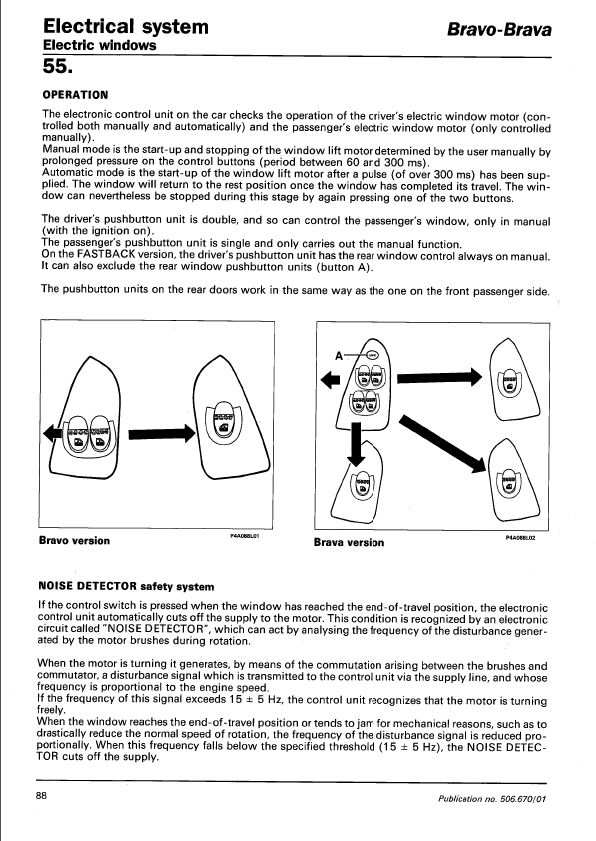

Może listwy przy szybie są zesztywniałe i dają zbyt duży opór? Silnik do opuszczania szyby jest połączony z elementem, który sprawdza jego głośność na pdst. częstotliwości dźwięków. Jeśli częstotliwość wejdzie w określony przedział, to silnik jest wyłączany.

Tak przynajmniej podane jest w ang. wersji manuala serwisowego.
Wrzuć obrazek z tym fragmentem.
Się robi...
> Się robi...
A gdzie tam jest napisane coś o dźwięku?
> Być może piszą głównie o szumie. Chociaż zaglądają w tłumaczenie
> słowa niose
> (http://portalwiedzy.onet.pl/tlumacz.html?qs=noise&tr=ang-auto&x=0&y=0)
> można wywnioskować coś o dzwiękach
Przecież jest wyraźnie napisane jaka jest zasada działania automatu przeciążeniowego. Nie trzeba wnioskować...
